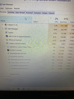

Schau mal im Task Manager, was das Ding so alles nebenbei macht.

Taskmanager:
