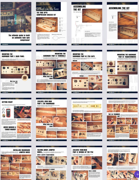

Ab heute ist auch endlich die vollständige erste Version des Step by Step Guides am Start!!!
Was für ein Teil - sind knapp 60 Seiten geworden...
...nur ein kleiner Screenshot von ein paar Seiten im Überblick:
