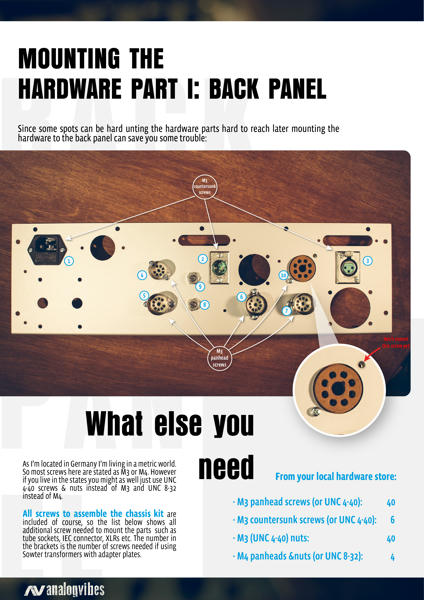

Übrigens hier eine kleine Sneak Preview vom Step-by-Step guide an dem ich gerade arbeite:
