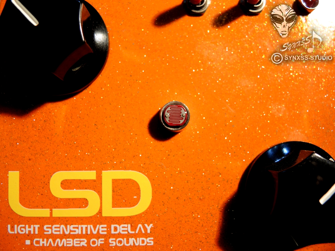

Habe vor einigen Jahren von Chamber of Sounds aus Amiland ein "Light Sensitive Delay" bekommen.
Da war schön brav die Rechnung außen am Paket angebracht und der Artikel war dort als "LSD" aufgeführt.
Bei der Abholung standen plötzlich zwei Kasper mit MP im Anschlag hinter mir und der bekloppte Zollheini sagt nur trocken: "Dann machen sie das Packerl mal auf, wir sind sehr gespannt!"
Sichtlich enttäuschte Gesichter dann beim Zoll, als da nur ein Effektpedal drin war. Die hatten wohl was anderes erwartet, zumal ja alle ehrlichen Drogendealer die Drogen ja auch auf der Rechnung brav mit angeben und verzollen.

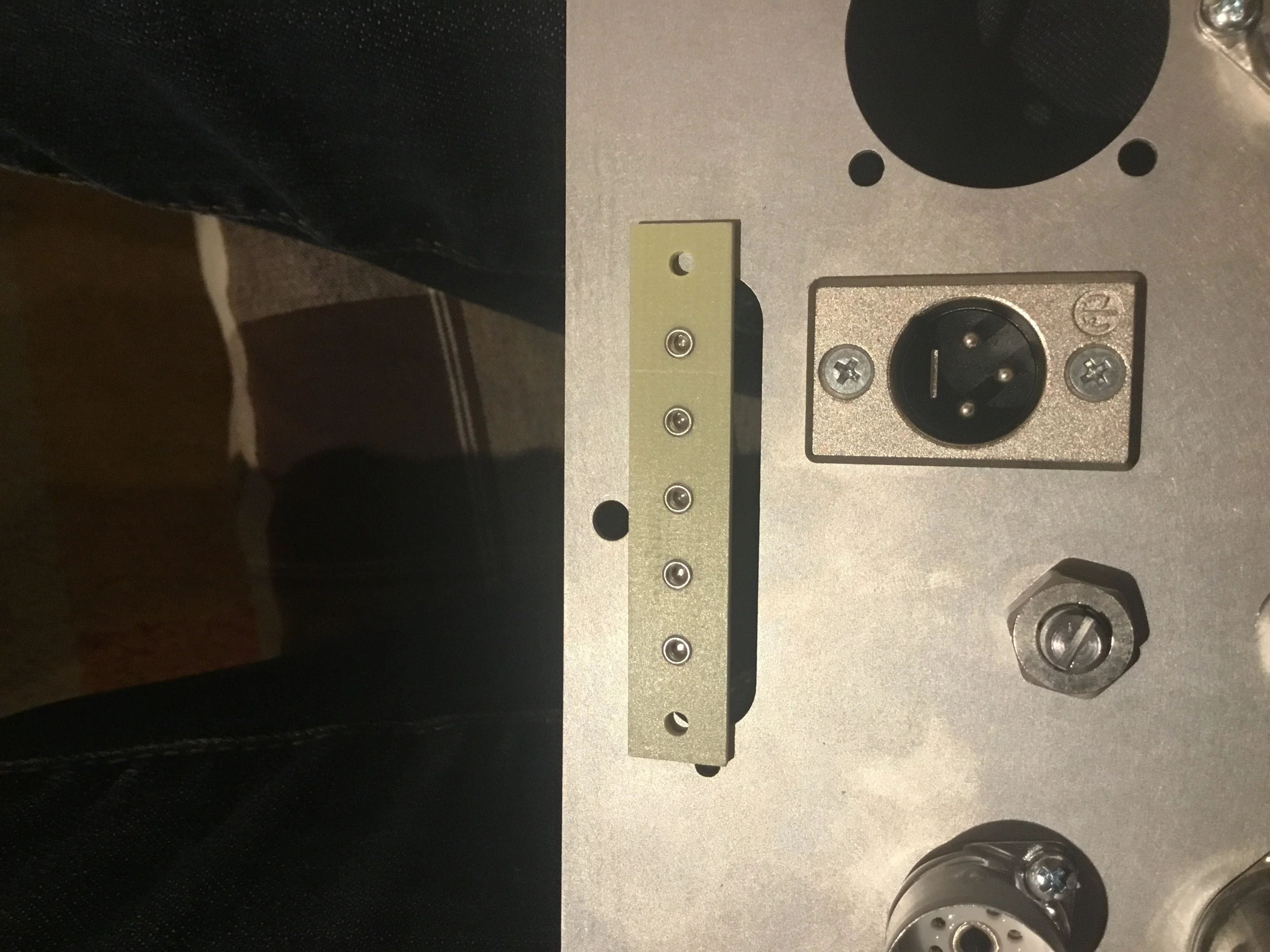

Ich habe gerade festgestellt, dass ich leider nur eines der 5pole Turret Boards bestellt habe. Im fertigen Mouser Cart aus dem BOM war offenbar nur eines dabei und ich hab's beim Kontrollieren übersehen. :(
Irgendjemand eine Idee wo ich in Deutschland oder Österreich ein solches Board herbekommen könnte ohne nochmal bei mouser zu bestellen? Die zusätzliche Bestellung würde jetzt nämlich auf €20,- Versand kommen für ein Bauteil um €3.22,-.
Um dieses hier geht es:
https://www.mouser.at/ProductDetail/534-15301
Websuche hat mir bisher leider keinen Erfolg beschert - ich konnte lediglich die Vertriebspartner in Europa finden, aber keinen Einzelhändler.
Solche Teile muss es doch auch irgendwo in Europa geben? @moatl ?
Danke vorab.
Nachtrag: Da ist im BOM sowieso etwas schiefgegangen fürchte ich. Das Board ist nämlich generell für die Befestigungslöcher zu kurz. So kann ich das nicht montieren - siehe Foto. Also brauche ich sowieso zwei richtige. Nur welche sind das dann und woher beziehen? -- Sorry, mein Fehler. Siehe unten. Danke für die Hilfe @DschayDschay
  • #78
Das ist das AC Turret Board nicht das Terrminal Board und davon benötigt man nur eines.
Reaktionen: oati
  • #79
@DschayDschay ok, danke vielmals.

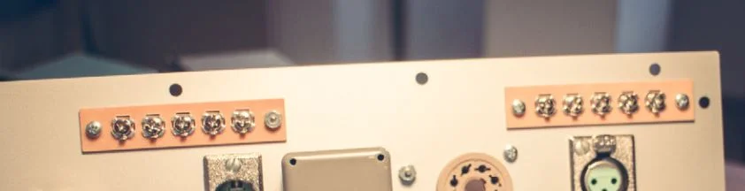

Ich glaube ich stehe gerade auf der Leitung. Welche sind dann die beiden Boards die im Step-by-Step Guide in den länglichen Löchern montiert sind. Irgendwie scheine ich die in meiner Bestellung nicht zu finden. :(
Diese hier:
Das sind doch TB1+TB2 aus dem BOM? Die sehen nämlich im Mouser-Link ganz anders aus. (??)
edit: Ok, sorry für die Verwirrung. Hab mir gerade die pdf-Skizze bei Mouser angesehen und festgestellt, dass die Boards passen sollten. Muss dann am Abend nochmal die Bestellung nach denen durchsuchen. Vielen Dank für die Hilfe einstweilen. :right:
