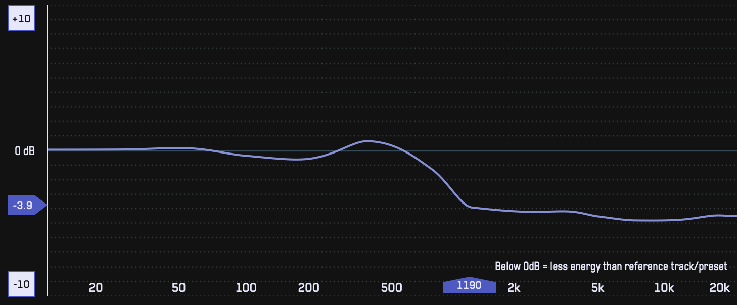

Egal welche Referenz ich nehme, ab 1K fehlen laut Expose angeblich 4dB Höhen, aber wenn ich die hochdrehe, bluten mir die Ohren. Liegt das am Track? :vermut:

nee, du musst dir nen House-Club für ne Stunde anmieten und dann dort über die Anlage den Mix anpassen, dann werden weder die Ohren bluten noch es sche!sse klingen

an deinem track sollte es nicht liegen. vielleicht an deiner abhöre?
hier mein 5-min-quick remaster...

An der Abhöre kann es nicht liegen. Ich kann auch auf meiner Abhöre hören, dass dein Master wesentlich besser ist. Das Problem scheint bei mir zwischen Tastatur und Bildschirm zu liegen.;)
Hmm, was hast Du gemacht? Ein -1,5dB Low Shelf bis 50Hz, zwischen 2k und 5k 2,5dB angehoben, ein Kompressor hat 1,5 dB Dynamik rausgenommen außer im Zwischenteil und Volume Automation hat kurz vor dem Mittelteil etwas lauter gemacht?
Uuh, kann ich das abgeben? :p

wenn es dir gefällt, kannst du das ding gerne nehmen, vielleicht sollte man aber eher einen rough-mix in form eines wav-files als basis für den master nehmen und nicht ein mp3...

Du musst nur in die 5dB Range bei Balanced Master kommen.
Und nicht über die Summe das fixen sondern schauen welche Spuren in dem Bereich werkeln und diese pushen.
