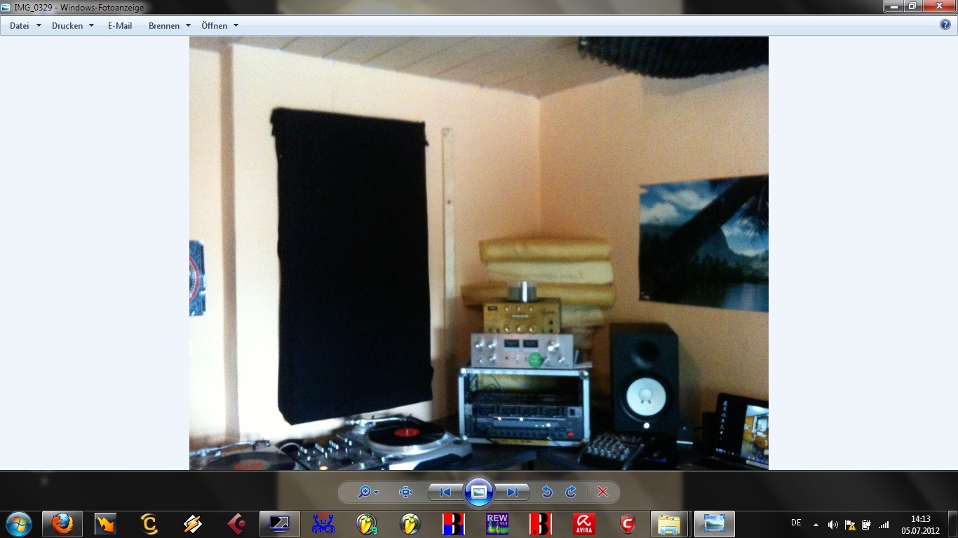

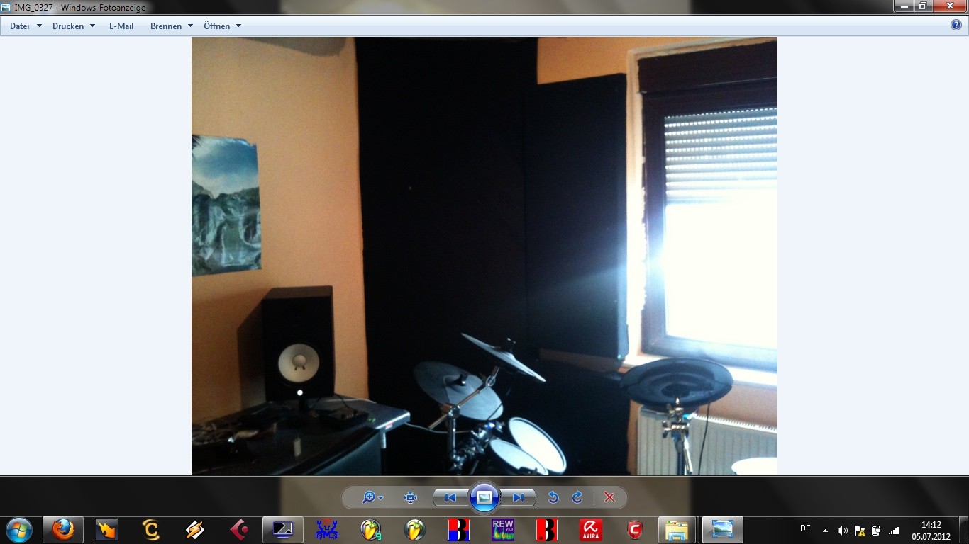

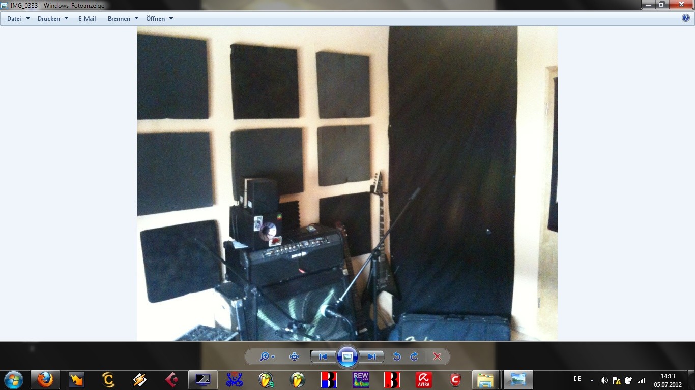

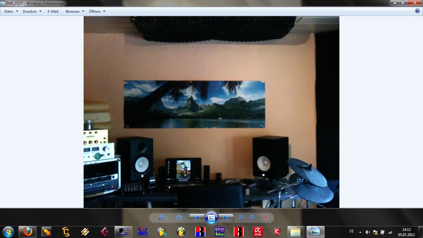

Soo hier jetzt mal die Bilder zu den ersten Akustik massnahmen.
Zu Bild 1: Hab nen Breitbandabsorber an der Decke über der Abhörpoition angebracht.
Zu Bild 2: Hier in der Ecke ist ein 2,40m hoher und 87cm breiter Eckabsorber/ Bassfalle, rechts daneben befinden sich zwei Breitbandabsorber, ein längerer 1,10m lang und ein kürzerer 30cm lang wegen meiner Fensterbank musste ich diese splitten
Zu Bild 3: In der hinteren Studioecke ist noch eine Bassfalle, links daneben sind 9 melaminschaum quadrate, hier soll in naher Zukunft noch ein Diffusor hin nach Benders Bauanleitung, dies ist die gegenüberliegende Wand der Abhörposition.
Zu Bild 4: Dies ist die linke Ecke der Abhöre, hier wird noch eine Bassfalle errichtet (aus dem alten Studio waren noch Reste übrig- passt aber von der grösse her leider nicht- wird also auch noch gebaut) und links daneben parallel vom ersten rechten Breitbandabsorber ist der linke.
Alle Absorber und Eck/Bassfallen sind mit Mineralwolle ausgelegt und mit Molton bezogen.
Eine Messung folgt noch, für Verbessserungsvorschläge bin ich natürlich offen aber nach den ersten Baumassnahmen ist der Nachhall deutlich verkürzter wobei die Höhen aber nicht zuu sehr bzw. gar nicht gekillt wurden. Es matscht vom Sound her nix und hört sich alles definierter an.
In der hinteren linken Ecke entsteht ein Gesangsbereich, dort wurden noch keine Dämm/ akustikmassnahmen getroffen.
Danke bis hierhin für eure Hilfe

Um weiter zuhelfen brauche ich die Messdatei ;)
Etwas bedenken hätte ich an den Breitbanabsorbern,
Der linke im Bild sieht etwas hoch angebracht aus....
Der rechte wurde ans Fenster angepasst!
Hast du die Platzierungen nach der Spiegelmethode gemacht ?
Eigentlich sollte der optimale Platz von Monitore und Abhörpunkt mit Messungen bestimmt werden.
Erst wenn diese fixiert werden können sollte man die Erstreflektionsabsorber ermitteln und montieren.
aber das sehen wir dann ja noch an der Messung.
Bild 4 zeigt aber deutlich Schaumstoff im Eck ;)

An Akai31: Die Frage war, was man noch verbessern kann!
An Bert: Haste recht, der linke ist etwas hoch, den kann ich noch c.a. 10cm runter setzen dann steht er sozusagen mit auf dem Tisch hinter den Turntables
Nach Spiegelmethode, wären die Punkte für die Monitore an der Tür und in der hinteren Ecke wo noch nichts steht, werde noch einen Breitbandabsorber an der Tür anbringen und an der in Zukunft gebauten Gesangsecke, da diese noch nicht fertig ist, wird der Absorber dann dort platziert!
Der Schaumstoff war noch ein überbleibsel aus dem alten "Studio" und wollte ma interesse halber schauen ob die passen, wird natürlich wie die anderen beiden Bassfallen mit Mineralwolle und Molton bearbeitet! Danke schon mal, hatte die Spiegelpunkte etwas ausser acht gelassen! Guter Tip
Gemessen wird natürlich. Am 1. da es wieder lecker lecker Geld gibt für nen Messmic!
