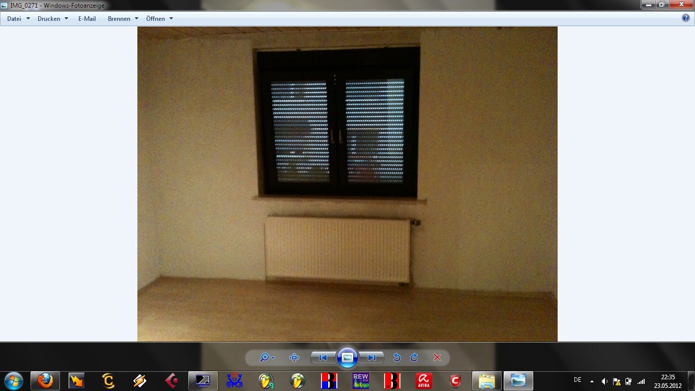

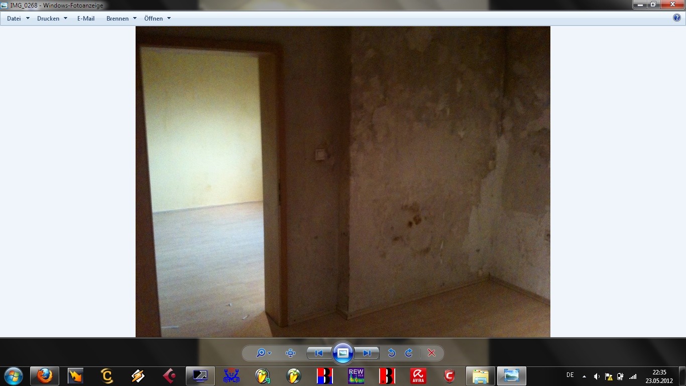

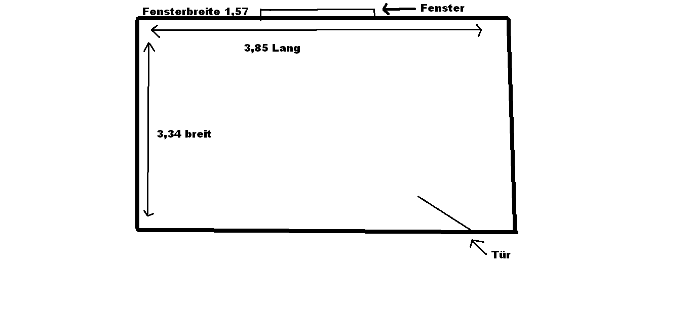

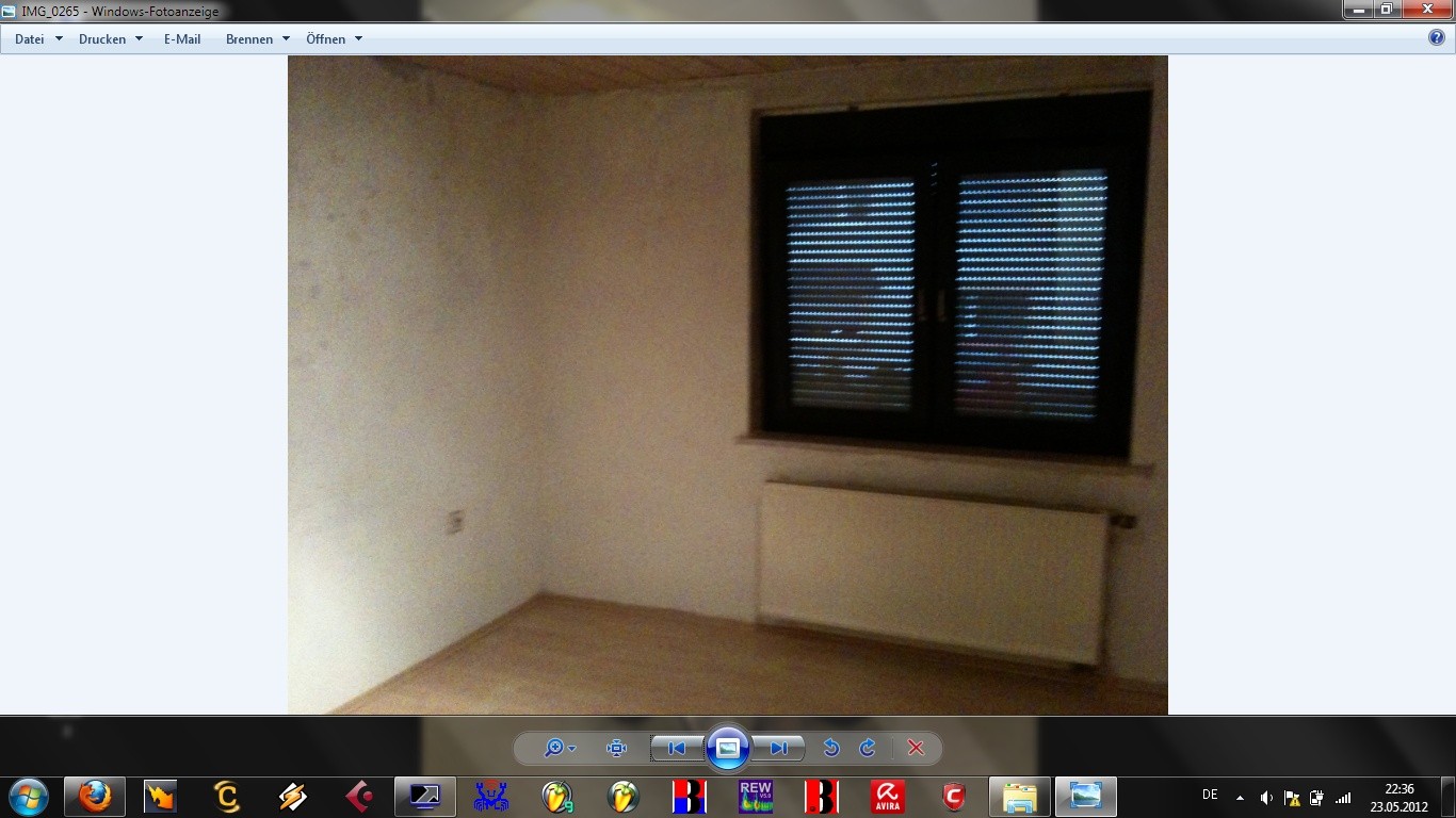

Es soll an die linke Wand oder am Fenster was Akustisch besser wäre die Ahörposition errichtet werden, zwei Yamaha hs 80m mit Monitorständer, davor eine 2,30m lange Arbeitsplatte mit allenm equipment wie Interface, keyboard, laptop etc. diese Arbeitsplatte geht in L- Form, beide sind 2,30m lang. Würde an das fenster Molton aufhängen etwas gewellt wegen dem Bass (wenn sinnvoll) Breitbandabsorber hab ich zwei, könnten aber recht schnell mehrere errichtet werden aber wohin?
Gegenüber der Abhöre würde ich eine Couch platzieren oder halt nochmehr Breitbandabsorber, in die Ecken kämen mit Matratzen zusammengeschnittene 15cm Eckchunks, da der raum recht klein ist und ein e-drum (vom Boden entkoppelt) sowie ein Gitarren-amp hier noch rein müssen ist die gesamte Situation nicht ganz einfach. Es geht vorallem um die DÄMMUNG, da ich nicht direkt die nachbarn ärgern will, die auch schon vorgewarnt wurden aaaaber es muss ja nicht übertrieben werden :) Aaahsou es ist Laminat drin sowie Holzdecke
Der gesamte Raum ist 2,41m hoch und die restlichen Daten kann man der Skizze entnehmen. Ich hoffe ihr könnt mir etwas helfen mit Positionierung. Habe auch schon nen Akustiker gefragt aber bei den Preisen könnt ich mir direkt nen Raumschiff bauen lassen. Vielen Dank im voraus und lieben Gruss

Grundsätzlich lohnt es sich, erstmal die Stickies zum Thema Raumakustik durchzulesen. Da steht einiges über die Platzierung von Absorbern (Erstreflektionen etc) drin. Grundsätzlich ist die Aufstellung links direkt an der Wand und gegen die Länge des Raumes gerichtet aber schonmal korrekt. Den Molton gegen das Basswummern kannst du aber knicken, weil das in jenem Frequenzbereich nichts bringt und je nach Menge eher noch zur Überdämmung in den Höhen und mitten führt. Da müssen andere Geschütze aufgefahren werden.
An sich scheint der Raum aber von den Dimensionen her sehr gut für ein Home Studio geeignet zu sein und dürfte auch auf entsprechende Massnahmen gut ansprechen.
Zur Dämmung kann dir dann vielleicht auch jemand anderer noch was sagen. In den Stickies bzw. auch hier im Forum gehts halt grundsätzlich eher um die Optimierung der Raumakustik. Dämmung ist wieder ein anderes Thema.

Das schöne ist, dass alle Wände sehr massiv sind, mache mir aber Sorgen um das Fenster und die Tür wo ja noch was raus kommt und bei ordentlich Bass wird auch dieser den Weg finden. Was kann man denn noch vors Fenster und Türe klatschen? MAtratze?

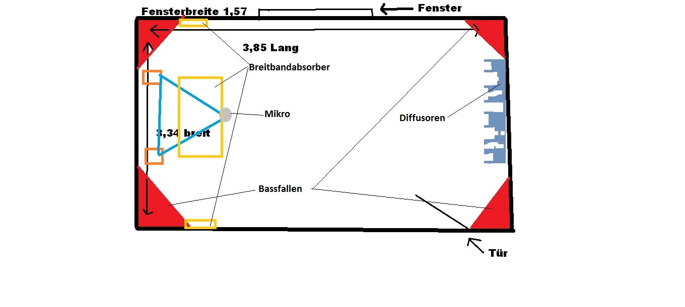

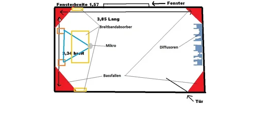

Im Anhang eine grobe Skizze.
An den restlichen Wänden und Decken sollte dann gegen flaterechos gemacht werden.

Wie groß du die Bassfallen baust, wo die Breitbandabsorber hin müßen und wie du mit dem Messen vor gehst wirst du ja aus dem sticky und seinen Verlinkungen entnehmen können.
Vergiss die Decken/Wand kanten nicht :)
Auch alternativen wie HH's wirst du schon gelesen haben.....
lg Bert

Vielen Dank Bert, werde den Teppich nicht verlegen und mir ein Messmikro holen das von Behringer* scheint ja gut und günstig zu sein.
Werde es wie in deiner Skizze bauen, welche Bassfallen in den Ecken sind denn gut? Gibt ja verschiedenste Möglichkeiten.
Rolanded hat diese dicken Eckabsorber gebaut und in gesamter Deckenhöhe über die Ecken gestellt, oder halt wie im ersten Link in meinem Thread von fenderowen gepstet, wie es dirty bits gemacht hat, er hat ein gestell an die Wand und auch >Decke gebaut und darein dann die Mineralwolle etc. installiert aber was ist besser, ich meine mit diesem Ständerwerk kann man dann den Breitbandabsorber an der Decke direkt mit integrieren.
Hat jemand noch nen Tip wie man am Besten Diffusoren baut? Würde das gerne selber übernehmen! Aus welchem Material etc. hatte mal welche von black bender gesehen, finde den Thread aber nicht mehr!
