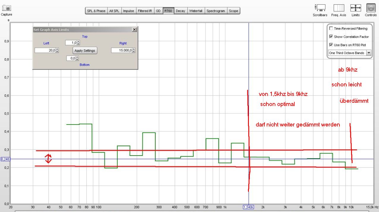

das reicht nicht um den mitten und hochton zu schonen denn der sollte nicht weiter gedrückt werden
mit eckabsorber die nur in folie eingepackt sind wirst du den bereich ab 1,5khz total überdämmen.
mein konkreter tip
eckabsorber mit laminat verkleiden.
und zwar zwischen den laminatbrettern immer 1cm abstand lassen.
laminat ist 19cm breit. das entspricht der wellenlänge von ca 1800hz
somit beugt sich alles was länger als 19cm ist (unter 1800hz) um das laminat und wird von der mineralwolle dahinter absorbiert. alles was kürzer als 19cm ist (über 1800hz) wird dann vom laminat reflektiert.
ich habs ausprobiert.
es funktioniert hervorragend!
