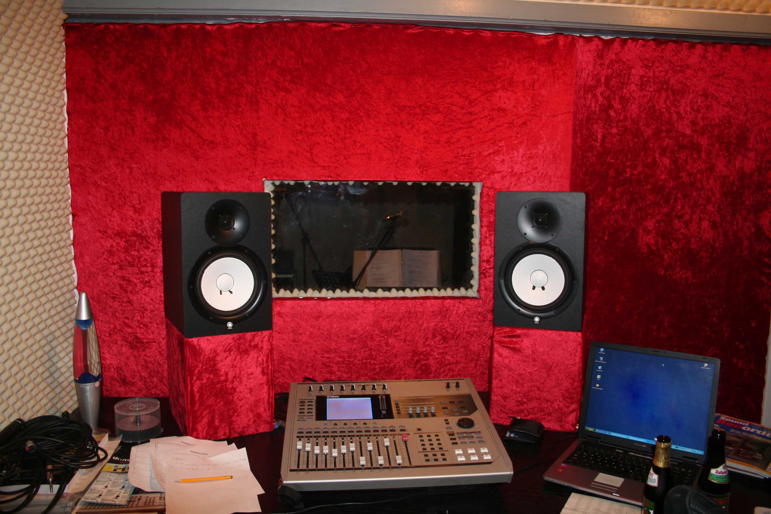

Hallo zusammen,
ich hab ein großes Problem und brauch Eure Hilfe !!!
Ich hab mir das Yamaha AW2400 zugelegt. Bin damit bisher sehr zufrieden.
Jetzt aber zu meinem Problem:
Wir haben nun ne Demo aufgenommen...klingt über die Studioboxen richtig gut !! (Yamaha HS80)
Allerdings mein Problem...wenn ich den Song hinterher in ner normale Stereoanlage anhöre klingts absolut beschissen.
Das es da natürlich unterschiede gibt ist mir völlig klar...aber nicht so krass... das sind welten...egal wo ich mir den song anhöre..ob im auto, aufm ghettoblaster...auf ner richtig teueren stereoanlage oder über unsere PA...immer anderst und immer scheiße. ;-)
Die Monitore lassen sich ja auch an die räumlichkeiten anpassen...das haben wir auch getan..daran kann´s also net liegen.
Hat jemand einen Typ ?!?!
Es ist z.B. so, dass die Gitarren und der Kick vom Schlagzeug über die Monitore sehr gut zu hören sind... auf der gebrannten [g=420]CD[/g] hinterher ist der Kick zu laut...die Gitarren viel zu leise...
Wäre schön, wenn mir jemand helfen könnte...
