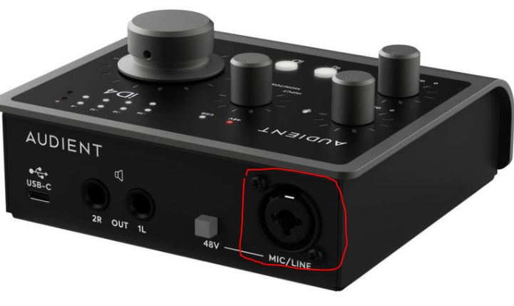

Achso, nee, stop! Da gibt's ja vorne noch einen Instrumenten-Eingang. Den solltest du erstmal, wenn du mit dem HB Multieffekt arbeitest, *nicht* benutzen. Dann den hinteren!
Was für einen hinteren meinst du? Ich habe da meine Monitore L&R drin und das Mic.
Reaktionen: Deno_90
Ja, der Mic-Eingang ist ein Kombi-Eingang, da kannste auch mit einem handelsüblichen 6,3mm Klinkenkabel rein. Steht ja auch "Line" dran.
Du kannst es natürlich auch mit dem Eingang an der Frontseite versuchen, aber der ist eigentlich für Instrumentensignale gedacht, die idR deutlich weniger Pegel als Line-Signale bieten. Kann sein, dass die Gain-Regelung auf der Oberseite ausreicht, um das zu kompensieren, kann aber auch sein, dass es da Anpassungsprobleme gibt, macht jeder Interface-Hersteller unterschiedlich.
Reaktionen: Deno_90
Ach krass, das wusste ich garnicht. Das probiere ich zuhause als aller erstes.
Ist aber auch alles egal, erstmal solltest du die einzelnen Teile der Signalkette auf ihre Funktionstüchtigkeit hin überprüfen.
Mal nebenbei: Es wäre natürlich viel geiler, wenn das Harley Benton Teil auch am Fronteingang laufen würde, dann müsstest du nicht umstöpseln, wenn du zwischen Gitarre und Mic wechselst. Man kann ja auch den Ausgangepegel des HB Dingens reduzieren, dass es für den frontalen Eingang passt (könnte zwar noch andere Probleme seitens der Impedanz geben, aber im Prinzip kann das klappen...). Aber um erst einmal zu gucken, ob alles sauber läuft, ergibt es Sinn, nach dem Test der einzelnen Geräte erst einmal Line-Out des HB mit dem Line-In des Interfaces zu verbinden.
