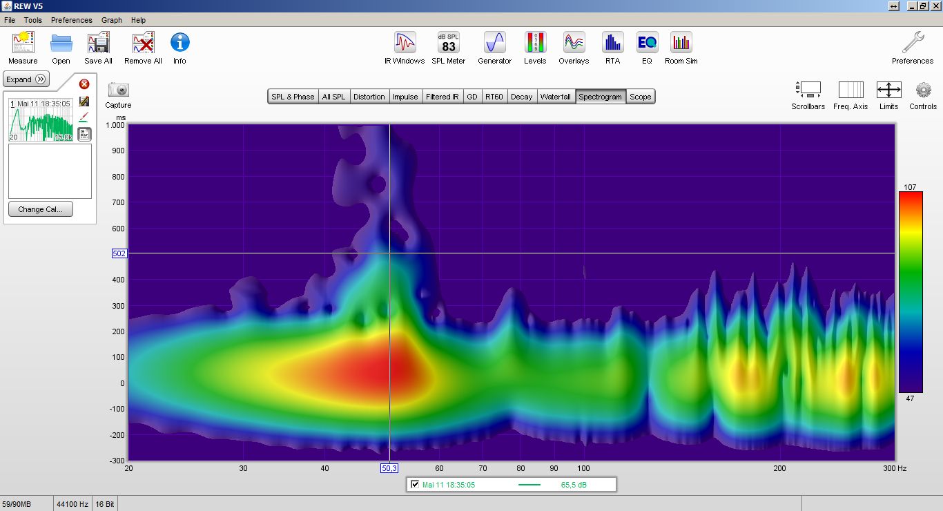

Also wäre in diesem Fall ein breitbandiger Absorber 40 - 60 Hz (falls das überhaupt breitbandig ist) die beste Lösung ?
Ich benötige eine ziemlich starke Dämpfung, denn wie man sieht ist dieser Bereich (40-60 Hz) nach 300 ms erst 30 dB statt 60 dB gefallen
Wieviele Löcher braucht man um eine Bandbreite von ca. 20 Hz zu erhalten ?

hi
kannst du mal bitte die komplette mdat zur verfügung stellen?
sieht eher nach 50hz netzbrummen aus.
lg
fehlalarm
es ist kein 50hz brummen.
aber da ist auch nirgends eine raummode die per helmi bekämpft werden kann:
überhaupt sind laut messung nicht raummoden dein problem sondern begrenzungsflächeneffekte und der druckkammereffekt.
ein normaler massiv gebauter unbehandelter raum ist das jedenfalls nicht.
kannst du uns mal aufklären mit bildern und was du sonst schon so gemacht hast?
ohne weitere infos zu kennen:

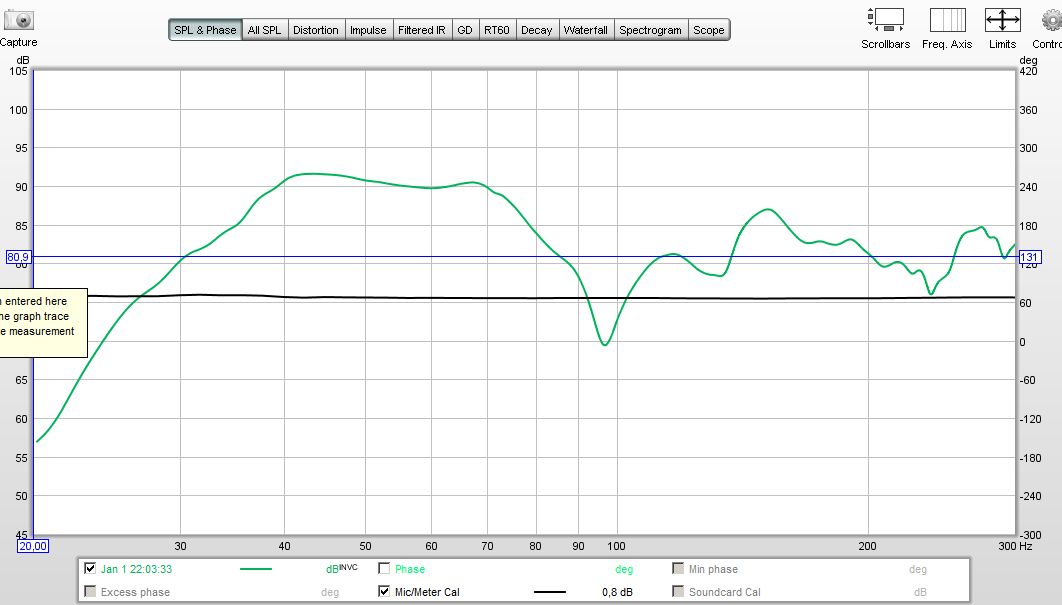

aus mangel an platz um im 50Hz bereich begrenzungsflächen absorbieren zu könn hilft hier wohl nur der eingriff eines eq's
der bereich rund um 50hz ist einfach 10dB zu laut.
ansonsten schon alle aufstellungsszenarien durchgemessen?
erzähl mal was über dein abhörsystem? 2.1 , 2.0?

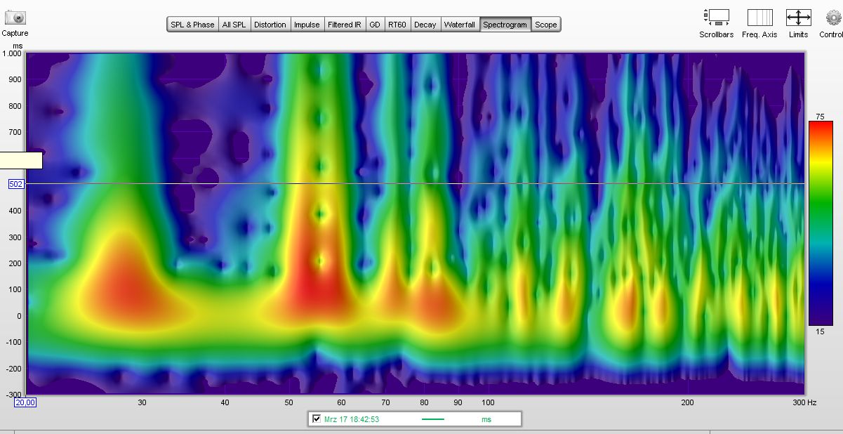

sorry aber mein Raum ist genau doppelt so lang und mit offenen Tueren ergibt sich genau 25 Hz als Laengsmode. Und hier sind 3.4 meter und 50 hz. Also wieder Laengsmode. Und wenn die Speaker recht nah an der vorderen Wand stehen, wird diese auch richtig dolle angeregt und man erhaelt so eine Nase im Fg. Das waere bei mir auch so, gemessen.
lg
wenn ich sage
dann heißt das genau das was ich sage und nicht das der raum keine raummoden hat.

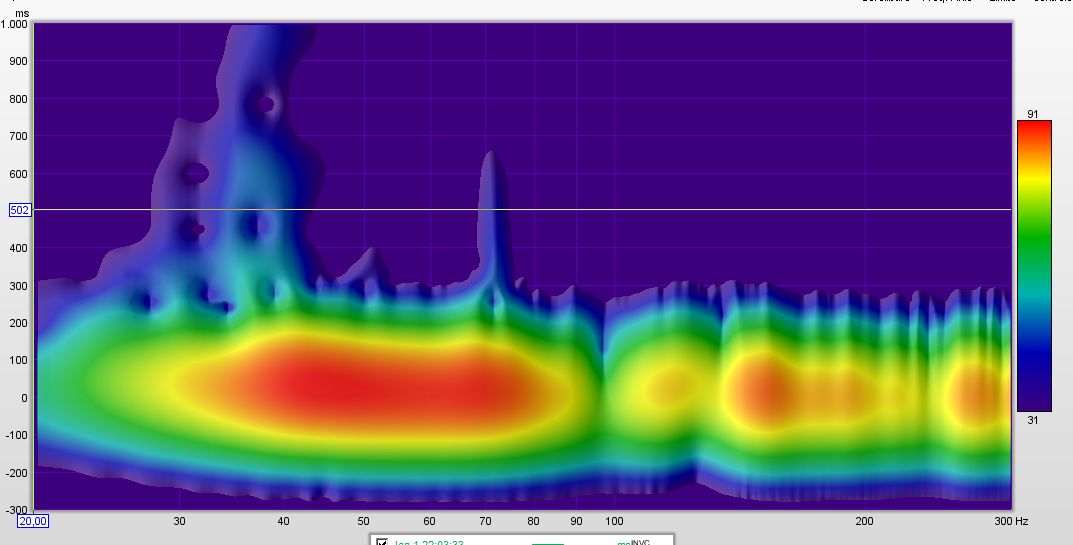

ich zeig dir mal eine messung wo ein raum probleme mit raummoden hat:
Reaktionen: karumba und ralvieh77
ja und wenn ich sage, dass der Raum doch Probleme mit Raummoden hat, dann meine ich das genauso. Nur dass diese durch Absorber ausreichend schnell abklingen. Ab sie bleiben, als Problem.
denn raummoden sind stehende Wellen zwischen zwei Begrenzungsflaechen, die Wand vorne und die Wand hinten.

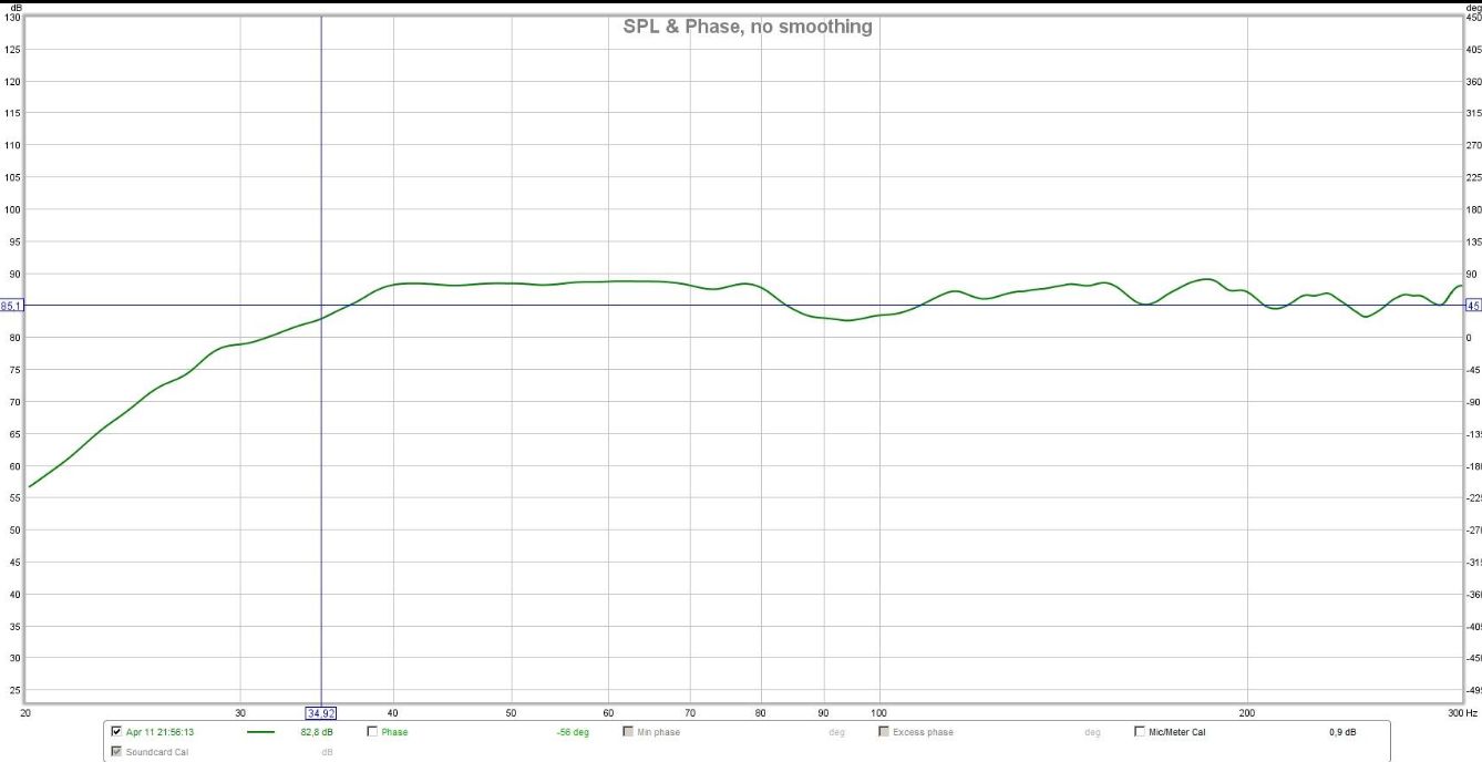

ok letzter messtechnischer beweis dann beende ich ich diese grundsatzdiskussion.
in diesem raum wurde die längsmoden eliminiert.
mit der pegelerhöhung des bassbereichs haben die längsmoden rein gar nichts mehr zu tun.
und genau solche situationen habe ich unzählige male in vielen situationen erlebt, bemessen, erforscht und genug gelöst.
und ein helmi hat selbstverständlich nicht funktioniert denn da ist nichts mehr was er an raummode rausziehen kann.
aber bitte wenn du da genauer bescheid weißt ich zieh mich zurück. will dem glück des TE nicht im wege stehen.
