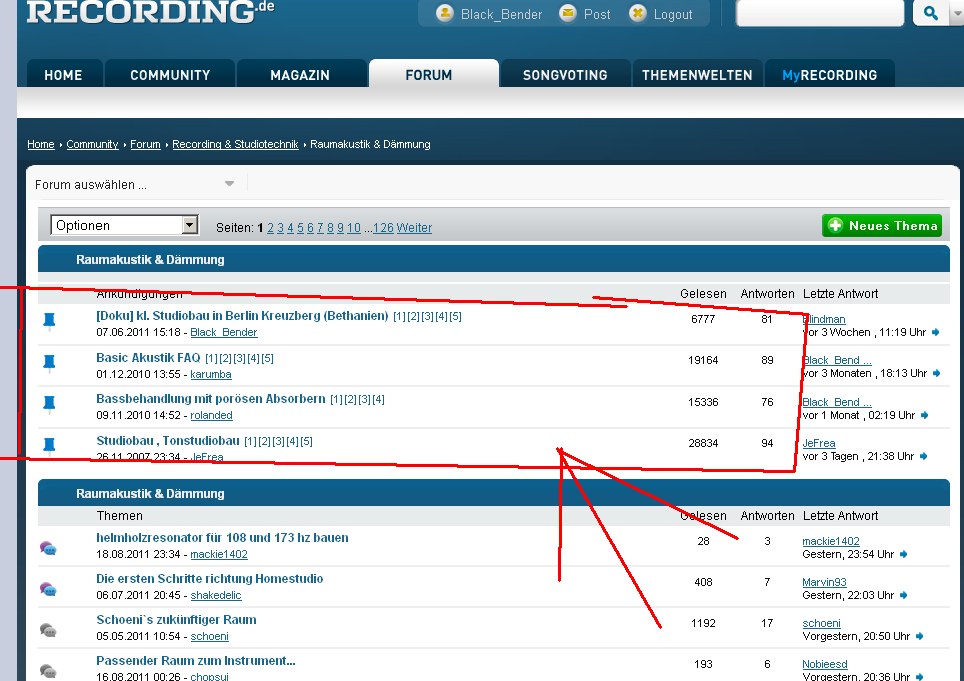

stickys gelesen? wenn nicht dann mach das mal da gibts auch infos über DIY-helmis und wichtiges grundlagenwissen zur DIY-raumakustikoptimierung

ich rate dir dich noch ein paar wochen in der freizeit mit dem thema raumakustik zu beschäftigen. lese dir mal die ganzen letzten 3 seiten im akustikunterforum durch wenn du die stickys durch hast und verstanden hast.
kann gut sein dass du das dann anders angehen willst.

ok hab jetzt schon viel hier gelesen.erstmal großes lob hier an das forum das es so ausführliche sahcne zu dem thmae zu lesen gibt mit links und so.große sache.
werde mir jetzt wohl erstmal n messmikro kaufen und mich dann mit dem diagramm wieder hier melden :-)
