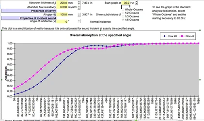

ja, wirkt bis ca. 100hz runter, siehe angehängte grafik. (blau ist direkt an der wand, rosa mit 10cm abstand zur wand)
bei dieser dicke empfiehlt sich übrigens schon das nicht so dichte material mit 6 kPa (sonorock udgl)

denke Du hast da was falsch verstanden: mxm111 redet von 10cm Abstand zur Vorderplatte (zu welchem Zweck auch immer) und nicht zur Wand, dann nur 10cm Glaswolle ... also eine Gesamtdicke von 20cm.
Da stimmt Dein Screeshot nicht mehr - nicht dass sich mxm111 falsche Hoffnungen macht.
