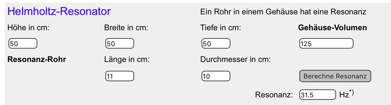

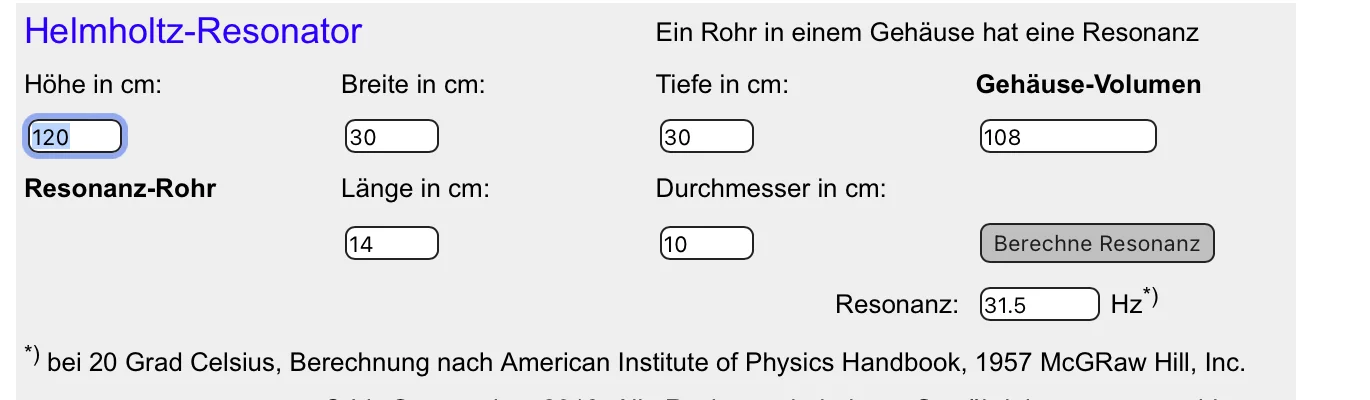

Spielt die Form also Quadratisch oder Rechteckig eine Rolle bei der Wirksamkeit, sprich dB Absenkung?
Bring ein höheres Volumern eine größere Absenkung?
Wie sieht es aus mit den anderen Parametern wie z.b.: die Rohrlänge, und die Abmessungen.
Rein rechnerich ergeben mehere Kombinationen nahezu die selbe Resonanzfrequenz:
zB:
zB:
Gleiche Resonanzfrequenz mit unterschiedlichem Q Faktor und Absorptionsgrad.
Du wirst hier im Forum keinen finden der dir "in depth" Einblicke bei Helmholtzresonatoren geben wird.
Wenn dann kannst du nur oberflächliche Kommentare ernten, die dir nicht weiter helfen.
So die Beobachtung die letzten Jahre.
Ich kann es aber auch nachvollziehen weil der Bau eines Helmholtzresonators eine ziemlich komplexe Sache ist und wenn man jemand übers Forum hier wirklich alles, und ich meine wirklich alles, erklären will was es zu beachten gibt, dann ist vorprogrammiert, dass dies total ausufert.
