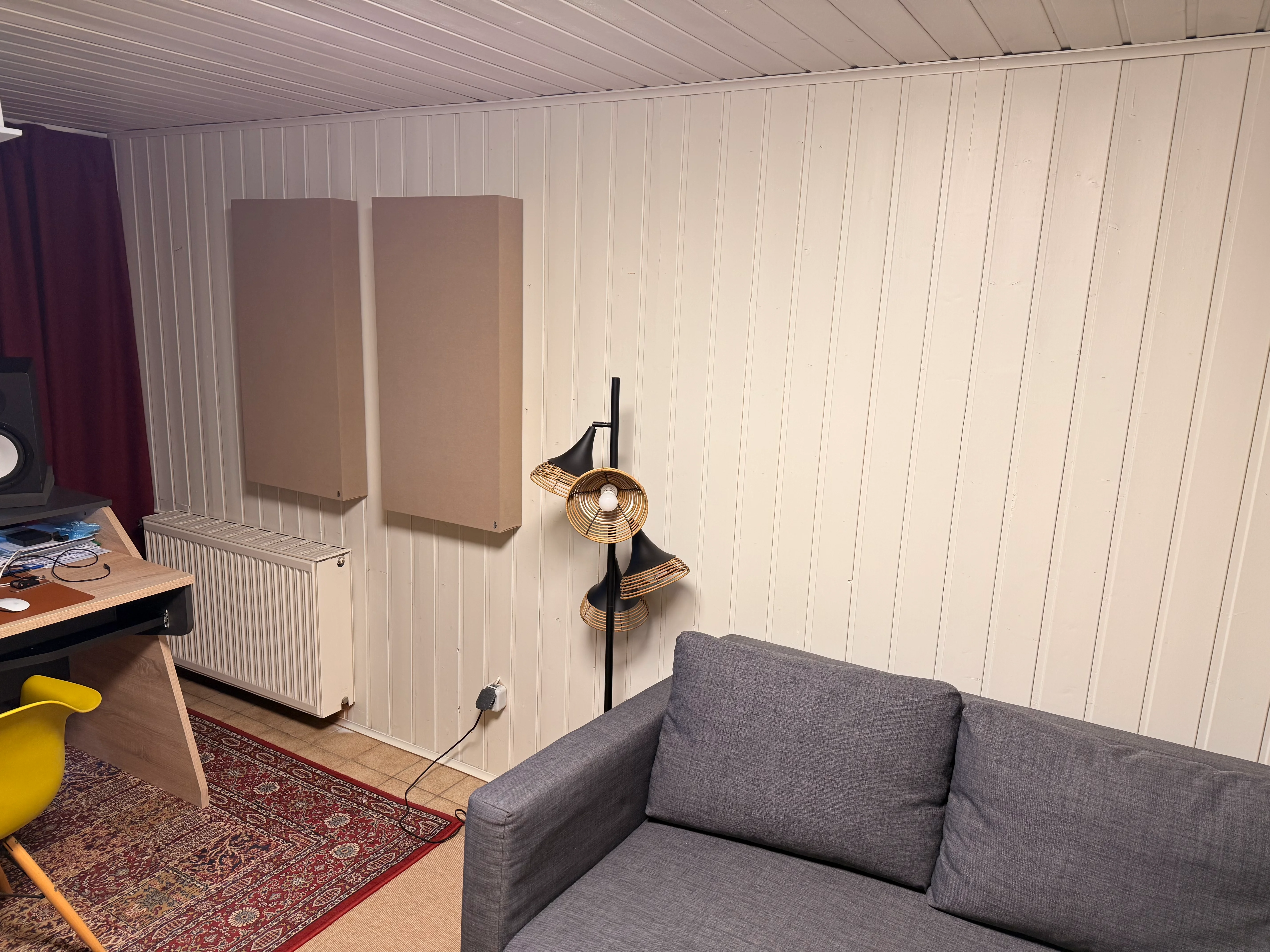

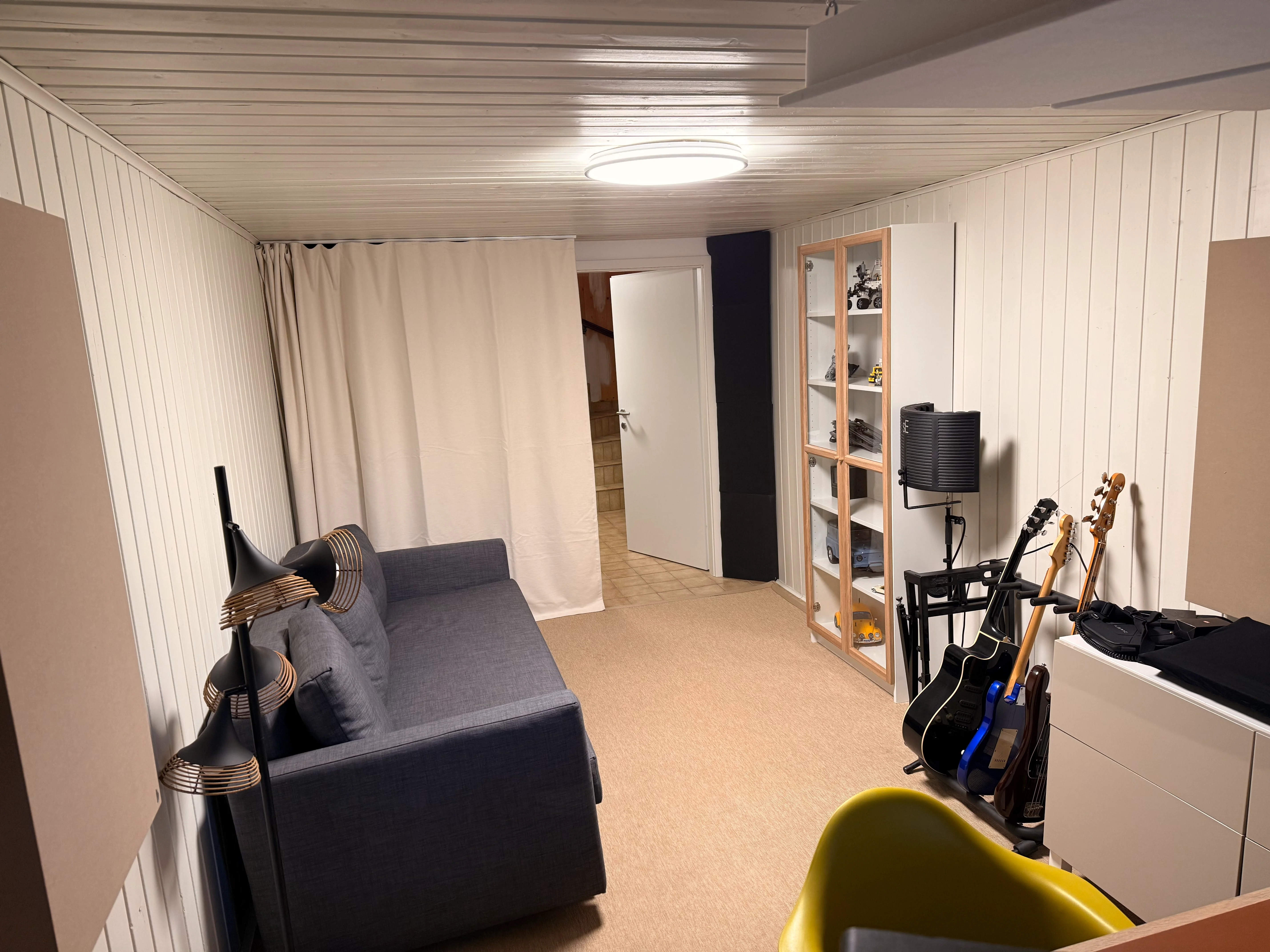

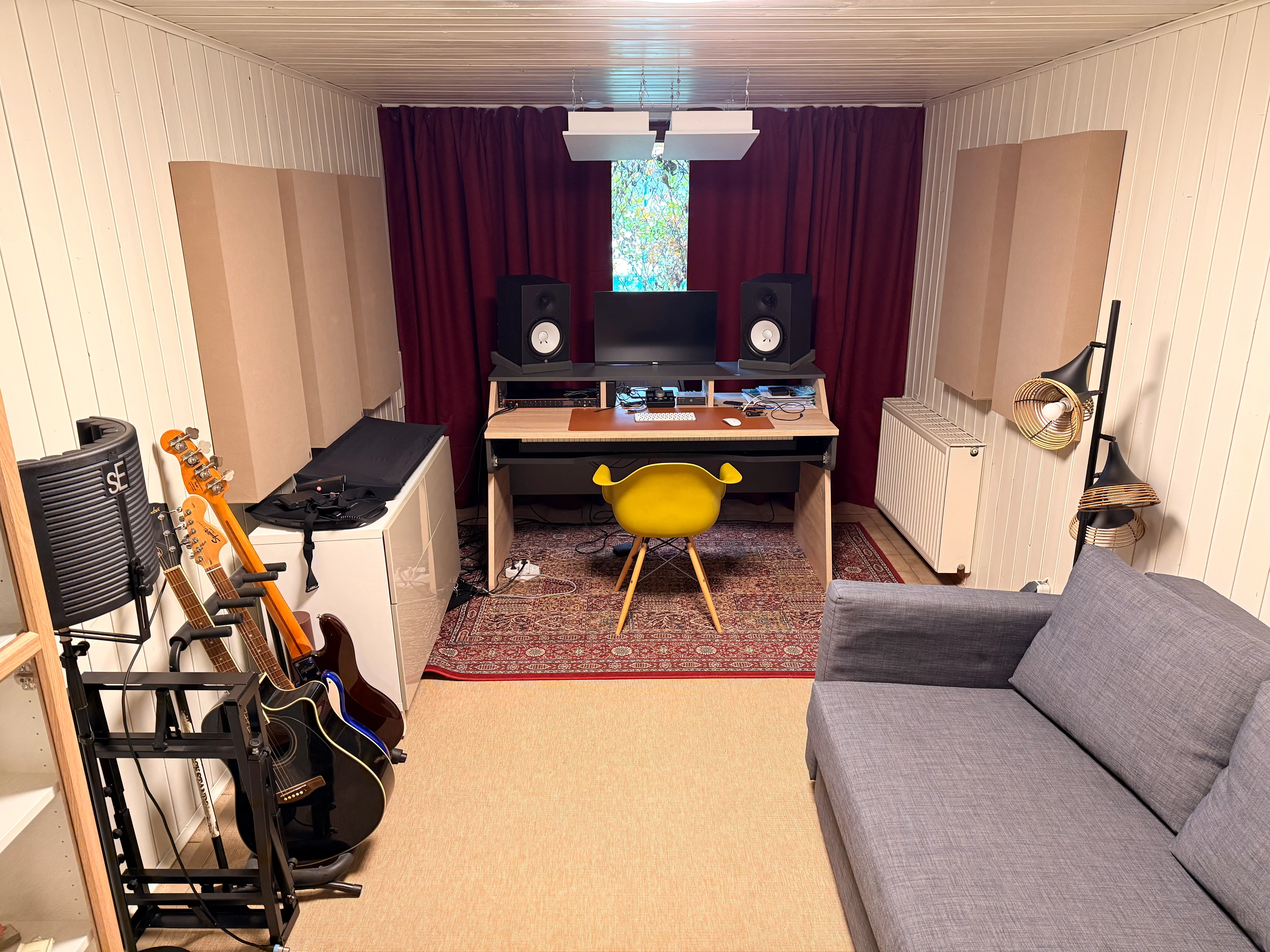

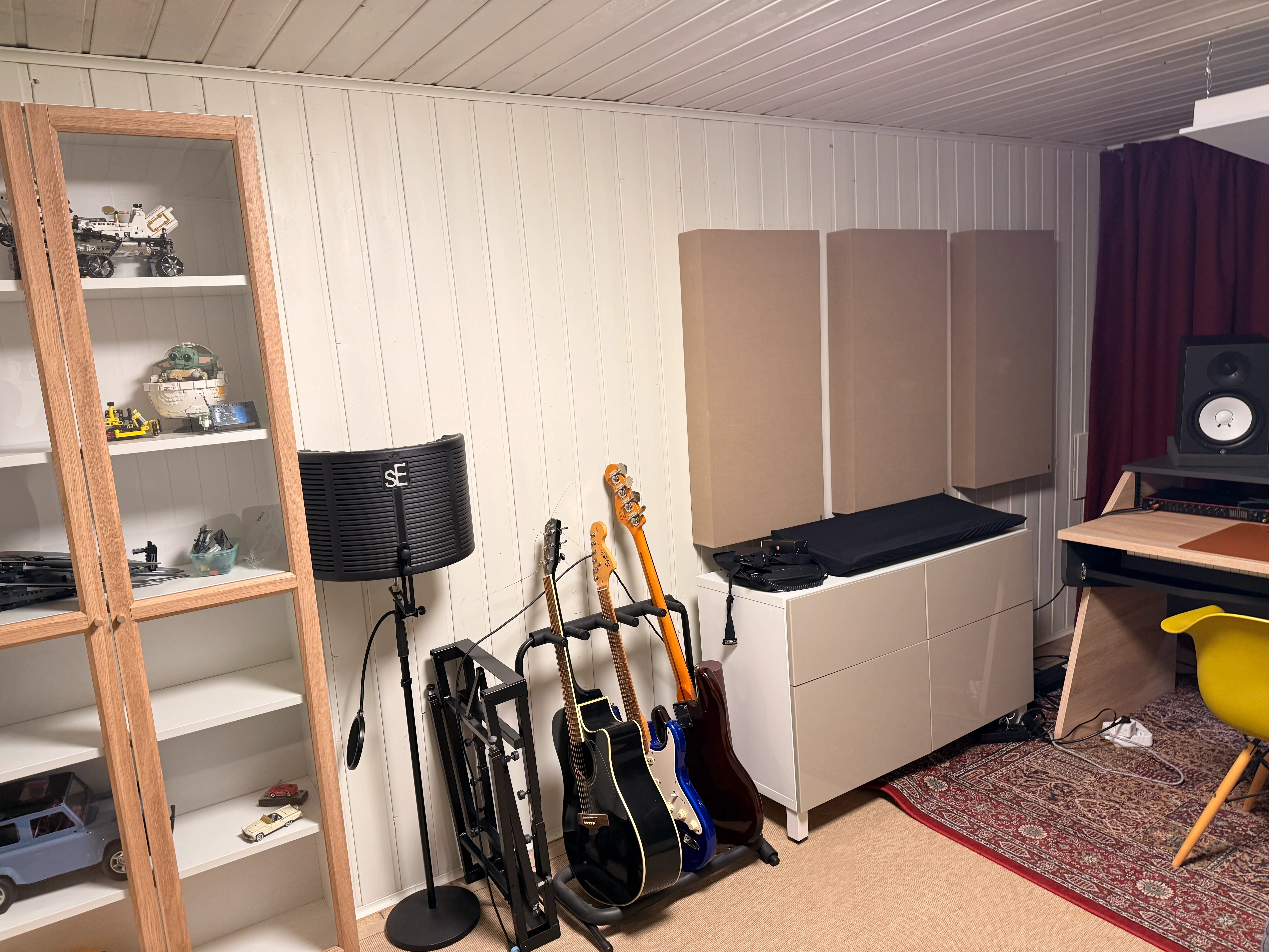

Hallo zusammen,
nachdem ich vor einiger Zeit von einer Stadtwohnung in ein Haus am Stadtrand übersiedelt bin habe ich es jetzt endlich geschafft mein Studio Equipment zu übersiedeln. In den letzten Wochen habe ich auch die Zeit gefunden mich mehr um die Raumakustik zu kümmern. Der Raum ist ziemlich genau 6,50m lang und 2,90m breit. Dadurch, dass er im Halbkeller liegt ist die Raumhöhe nicht sonderlich hoch. Bisher habe ich den Fliesenboden mit Teppichen ausgestattet, hinter dem Studiotisch habe ich in den Ecken Bassabsorber bis zur Decke angebracht und davor eine Schiene mit 2 dicken molton Bühnenvorhängen. Für die Wände hatte ich aus dem alten "Studio"-raum 5 10cm dicke gerahmte Basotect Absorber die ich auch angebracht habe. Am Foto seht ihr aber noch die alte Positionierung als ich den Tisch noch an der Längsseite hatte. Jetzt habe ich ihn zentral auf der Breitseite vorm Fenste positioniert. Meine Frage ist jetzt wo ihr am Besten die Absorber anbringen würdet? Also in Relation zu den Monitoren und in welchem Abstand zueinander? Ich würde eigentlich gerne meine Strat und den Bass an der Wand anbringen. Kann ich das ohne weiteres zwischen 2 Absorbern machen oder wird dann der Abstand zwischen den Absorbern zu groß für eine gute Akustik?
