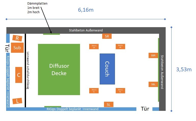

Hi Leute,
hoffe ihr könnt mir helfen und ich hab das hier alles richtig eingerichtet.
Ich habe leider mit der Anleitung Clipping Fehler erhalten - denke es war der Sub!
Musste daher das Mikro einen Ticken zurückdrehen - lief dann auf -25dB.
Geht das noch?
Anbei die Dateien und das Raumlayout.
mdat: https://www.sendspace.com/filegroup/eEJ38tcXVnu+g7I6hparFg4akUJHGTYs
Habt Ihr Optimierungsideen?
Aktuell habe ich ein 2x2,5m großes Diffusorfeld an der Decke, sowie Absorber an den Spiegelpunkten vorne und an der Rückwand.
Die Türen sind mit schweren Stoffvorhängen versehen.
Die RiGips Wände sind doppelbeplankt und gedämmt.
Danke schonmal!
Grüße
Atlas
