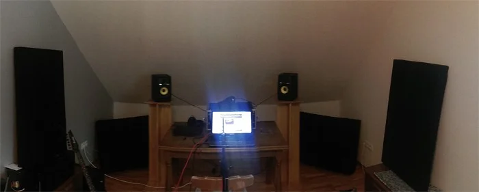

Der Raum befindet sich im ersten OG mit einem Fenster. Wird zur hälfte als Gästezimmer und zur anderen Hälfte nun als kleines "Heimstudio" genutzt (ein paar Aufnahmen, Hobbymixing und Preproductions für meine Band).
Nachteil: Abhöre steht vor Schräge
Vorteil: m.M.n. in dem Bereich eine nette Symmetrie
Fotos: 1. http://i.imgur.com/CIcdFqu.jpg 2. http://i.imgur.com/mRY4uG8.jpg
610x345x252cm.
Schräge beginnt auf einer Raumhöhe von 80cm und hat nach ca. 230cm Raumlänge die Decke erreicht. (Leider nicht in der 3D-Darstellung).

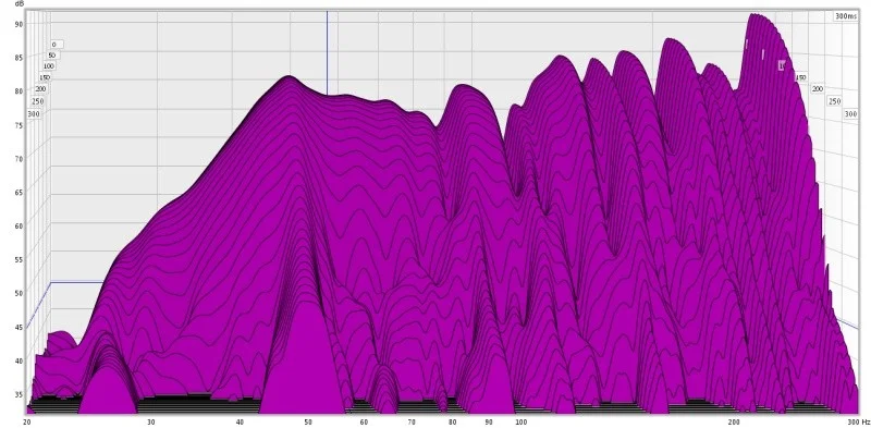

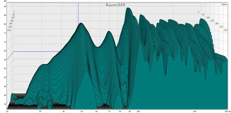

Der Raum wurde bis vor 8 Std renoviert, somit hatte ich die Möglichkeit in einem fast leeren Raum eine Messung durchzuführen (das Bett inkl die beider Matratzen darauf stand in der Mitte des Raumes) um diese mit der 'Möbel drin' Messung zu vergleichen. (ich wollte einfach mal sehen inwiefern sich die Möbel auswirken). Siehe unten.

Wasserfall mit Möbeln, Wasserfall im "leeren" Raum.

1.: Was willst du hier wissen?
2.: Sieht korrekt aus.
3.: Wozu soll das gut sein? ER-Absorber gehören an die ER-Punkte.
4.: Wozu das Regal? Lieber Ecke füllen und mit nem Holzrahmen abschließen.
Dir muss klar sein, dass deine geplanten Maßnahmen im Bassbereich wenig effekt haben werden. Das was du da verbauen willst, entspricht in etwa einem Paket Steinwolle. Um gegen die 50Hz Mode anzukommen, kann man auch gut und gerne das 4-8fache verwenden.
Kann aber natürlich sein, dass du mit der Aufstellung noch was reißen kannst. Sehen wir, wenn die Ständer da sind und du die Abhörposition optimiert hast.

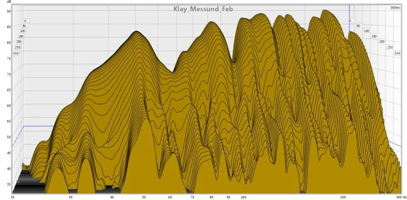

So. Der Bau von den Stands hat doch etwas länger gedauert (nur am Wochenende möglich und außerdem das erste "richtige" Holzprojekt).

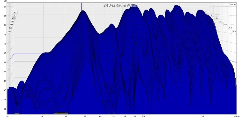

Hab das ganze dann nun mal aufgestellt und eine erste Messung gemacht. Dann Absorber an die seitlichen Wände gelehnt, wo die ER sein dürften und zusätzlich in die Ecken an der Stirnwand Absorber gestellt und erneut gemessen.
Wasserfall (Gelb mit Absorbern, Rot ohne) + Foto unten. :)

eventuell gibt es ja erste Tipps! ansonsten werde ich nun bald die seitlichen ER-Aborber anbringen und dann mal schauen wieviel Pakete Rockwool ich unter die Schräge bekomme/stecke.

Die dünnen Absorber-"Brettchen" in den Ecken wirken für ein gutes Gefühl, nicht jedoch zur
Bekämpfung tiefer Frequenzen. Da muss richtig Masse her, wie die Kollege schon sagte.
Die Monitore befinden sich auf Ohrhöhe?
Wirkt auf dem Bild höher als Sitzposition, kann mich aber auch täuschen.
Die Absorber-"Brettchen" sind auch für Vocalaufnahmen als Standmodule gedacht (16cm). Ich wollte nur ausprobieren inwiefern sich die in der Messung auswirken. Man muss ja mal probieren um was zu lernen! :)
Monitor sind auf Ohrhöhe, bin 2m groß mit einem relativ langen Oberkörper. :D

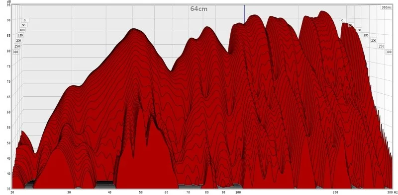

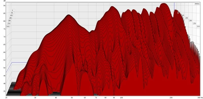

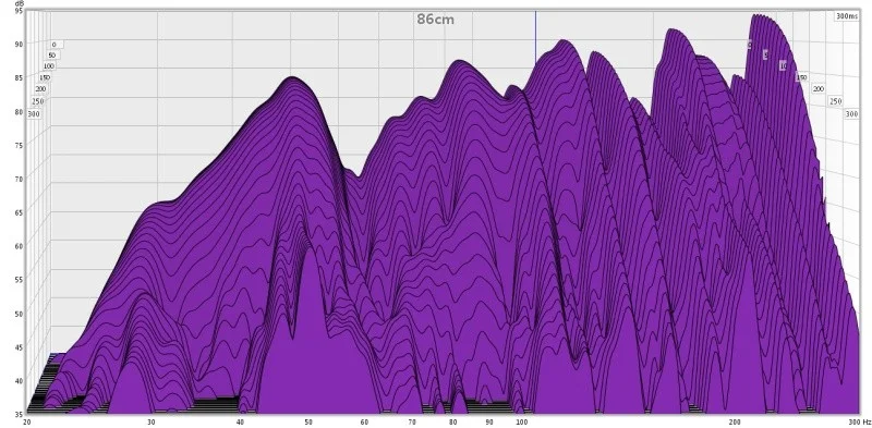

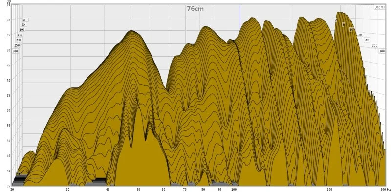

Ich habe mal einfach mit der Aufstellung rumprobiert, ansonsten hat sich nichts weiter getan (Werde das ganze auch natürlich erneut machen sobald ich Steinwolle unter der Schräge habe, ist in Arbeit! :) ).
Nur um mal zu wissen, ob ich das jetzt richtig deute: Im Vergleich von den 3 Positionen gewinnt die 64cm-Aufstellung, da hier die Moden "am wenigsten ausgeprägt" sind?
Oder wie würdet ihr das beurteilen?
Danke schonmal!
Mithilfe der Aufstellung optimiert man nicht direkt den Nachhall, eher den Frequenzgang bis 300 Hz.
Also SPL-Reiter aufmachen und da wo es am glattesten aussieht ist es gut. Die Auslöschungen/Anhebungen im direktschall sind dann so ausgemittelt wie es durch die Aufstellung möglich ist…
Macht aber, wie stefan oben meinte, erst richtig Sinn wenn du alle größeren Absorber verbaut hast; durch die in den Raum eingebaute Masse veränderst du den Raum (und damit die Moden) nochmal ein wenig. Wirst also eh nochmal messen und schieben müssen.
