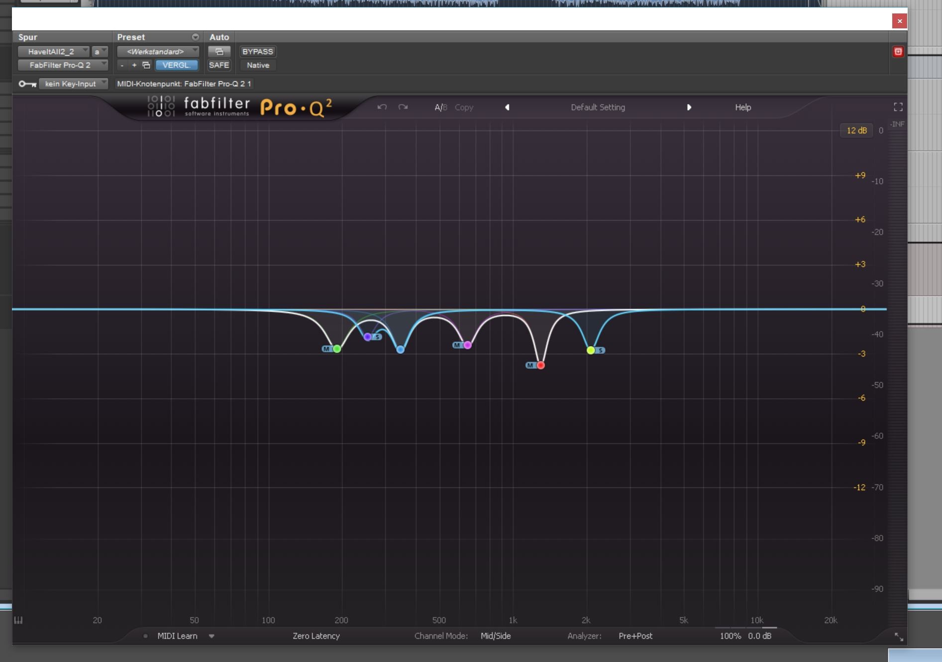

Das deckt sich ja weitestgehend mit dem, was ich bei der "Master" Version rausgezogen habe:
Junge
...das sieht schlimm aus.
Puhhh, sowas wildes möcht ich erstmal nicht auf meinem 2Bus
Oder hab ich was verpasst und die Mastering Menschen haun wirklich mit solch vielen Kerben um sich?
Reaktionen: muffy
