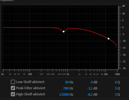

Also ich bin da wirklich sehr empfindlich was die Höhen angeht. Hier mal der MasterEQ
Geht das jetzt noch als Geschmackssache durch, oder sollte ich die 780Hz glattziehen und ab 12KHz noch etwas anheben?
Ist das Satire? Ernst gemeinte Frage.
Nein ist keine Geschmacksache denn die Balance sollte schon stimmen wie du den Songs sonst auffasst und mischst ist dann schon Geschmacksache und lässt dich vom Sound leiten, wobei der Geschmack schwierig zu treffen ist siehe oberen Beitrag.
Demnach sehe es einfach locker und habe Spaß an der Sache.
Wenn du meinst dem Song steht zb, mehr Pappe oder eher Trash dann mach es einfach so, solange die Balance stimmt entscheidet der Geschmack des Hörers.
Das heißt aber nicht das du was falsch gemacht hast.

@Eiermann Danke, hab jetzt den MasterEQ linear drüber gefahren.
@TonyPizza ....nicht wirklich hilfreich Deine Antwort. Trotzdem Danke für Deinen Beitrag.

@DerHoschi
Was immer du als Abhöre verwendest, es arbeitet gegen dich.
Man hört ganz klar heraus das du Mischen kannst, aber das was du hörst übersetzt nicht.
Womit hörst du ab?
Reaktionen: DerHoschi und heretic208

@DerHoschi, finde ich schon viel besser.
Was ich jetzt an Mangel auf die schnelle höre.
Die Balance der Drum zwischen Kick bzw Hohenbereich zum Bassbereich ist nicht Optimal, so schneidet die Drum zwar durch den Mix, sie hat aber keinen Impuls.
Bei der Drum Tiefen mal etwas mehr betonen so bei ca 60-70 und 100-110 Hz wobei die 100-110 Hz etwas mehr betont werden können die Höhen etwas absenken aber übertreibe es nicht das ist im Schnitt 1-3 db.
Bassgitarre dabei im Ohr behalten und gegeben Falls mit anpassen .
Der Bereich um die 1 Khz könntest du auch noch dezent absenken einfach mal hinhören aber nicht zu stark wie gesagt dezent es Näselt da.
Um die 3 Khz finde ich die Gitarren etwas überbetont da auch mal so 2-3 dbchen absenken finde das es dann etwas runder klingt ohne das die Gitarren zu leise wirken.
Bei dem Ganzen musst du den Airbereich und die Höhen um die 7 Khz noch etwas im Ohr halten könnte sein das du da auch noch mal Positiv fein nachregeln musst.
Das ist nun alles aus der Summe entnommen dementsprechend kann sich das etwas ändern was die Absenkung bzw Anhebung angeht, da ja noch andere Plug-ins im Spiel sind wenn du es auf den Einzelspuren nachregelst.
Nutze dazu einfach einen weiteren Eq in den Spuren wo es noch etwas zwickt.
Kannst die Bereiche ja mal auf der Summe prüfen und selbst entscheiden was stört und regelst dann bei dem Instrument welches zu arg reagiert nach Gefühl nach.
So sollte sich der Impuls etwas steigern und sich noch mal positiv die Balance auswirken, du magst es lieber ich sag mal Braver nicht so krachend, dann brauchts halt Impulse, die fehlen halt noch etwas und müssen dann dementsprechend betont werden.
Wenn sich auf der Summe eine Betonung oder Absenkung auf alle Instrumente gut anfühlt dann mach es auf der Summe, wie zb den Airbereich.
Überhaupt kannst du nach dem Fixen im Mix über die Summe ruhig noch fein nachhelfen wenn nötig solange sich alle Elemente in dem Bereich gut verhalten ist alles gut.
Ich finde deine Mischung auf jeden Fall so jetzt schon besser, man hört das du dich Bemühst und versuchst.
Kann ja nur noch besser werden.
Reaktionen: Graham und DerHoschi
