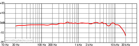

Bei dem MK-219 muss man denke ich schon etwas aufpasen...soll ja sehr tiefmitten-lastig sein.
Da kommt es glaube ich sehr stark auf die Stimme drauf an...
Auf jeden Fall kein Anfänger-Mic, da doch ne Menge Nachbearbeitung nötig sein.
Aber wenn er eines mit ner ziemlichen dicken Tiefe und weniger Höhen sucht kann das m.E. wirklich auch eine gute Wahl sein...
übertonte tiefmitten hats eigentlich nicht:
0515
es klingt eigentlich nur deswegen etwas dunkler weil man heute fast nurnoch mics mit präsensanhebung bekommt.
die welligkeit kommt sicher vom mikrofonkorb. michael joly macht bei seinem mod auch den korb weg & lässt nur das innerste (feinmaschine) schutzgitter drauf.

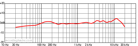

zum vergleich das nt1a:
0376
aber ich gebe dir recht, dass man beim mk219/319 etwas korrigieren muss. es lässt sich aber gut formen. insofern wäre für einen anfänger wohl ein mk105 besser. das klingt von sich aus schon offener.
