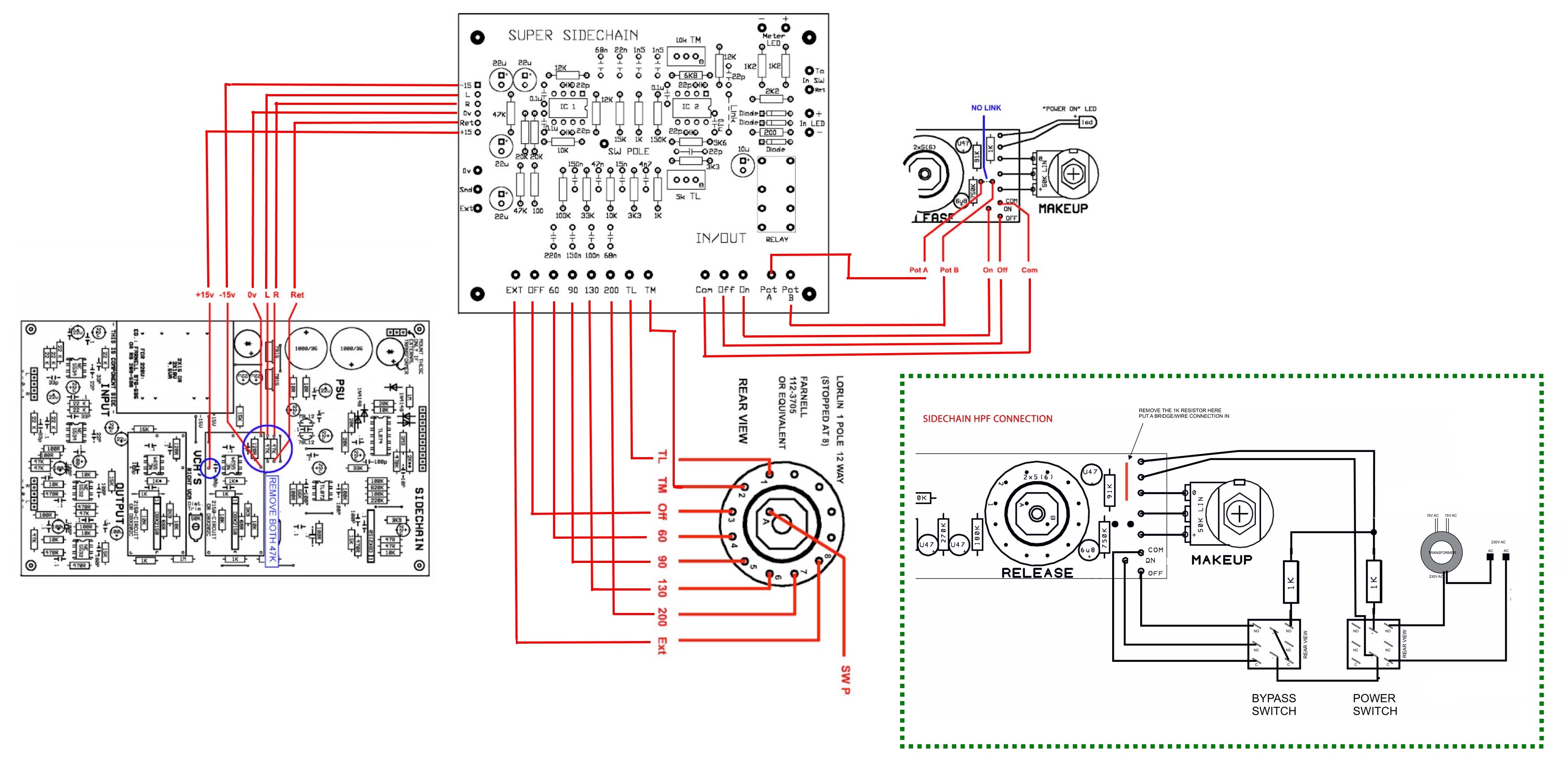

ich baue auch gerade ein GSSL von PCB Grinder, habe auch das Super Side Chain Boaard erstellt. Nun möchte ich von Don Audio die Push Buttons nutzem. Leider verstehe ich den den Schaltplan nicht, welchen man im Internet finden kann :-/ Wie muß ich den die beidein Boards miteinander verbinden, wenn ich zusätzlichen noch die beiden Push Button verwenden will? Bitte um Hilfe.

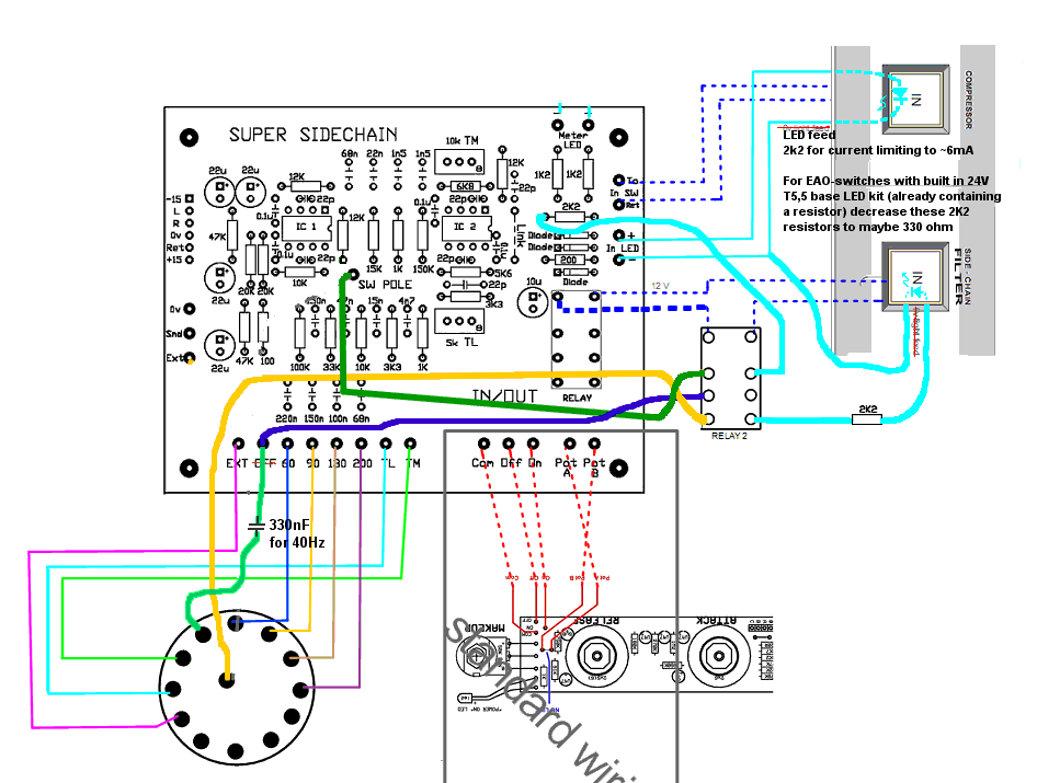

Wer kann mir helfen?
Hilft das weiter ?
Das setzt ein zweites Relais voraus welches parallel zu dem Super Sidechain Board Relais geschalten wird.
Ich kenne deine Druckschalter nicht, vielleicht haben die auch genug Wechselkontakte um sie ohne ein weiteres Relais zu verwenden.
Ich würde auch das System erstmal ohne den MOD aufbauen, die Warscheinlichkeit dass irgendetwas nicht funktioniert ist sonst recht groß.
Frag nicht bei wievielen Leuten ich erstmal die ganzen MOD Boards komplett ausgebaut habe um die Hauptplatine zu debuggen.
