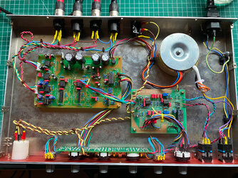

Hallo zusammen,
Ich habe den GSSL mit Supersidechain aufgebaut, doch leider komprimiert er nicht. Ich habe schon alles mehrfach überprüft, aber ich bin wirklich überfragt.
Sachen die funktionieren:
- Ich bekomme ein Ausgangssignal
- VU Meter funktioniert und ändert sich entsprechend richtig, wenn man Threshold, Ratio etc. ändert.
- Spannungsänderung bei Pin 1 von TL072, wenn man Threshold ändert.
- Spannungsänderung bei Pin 7 von TL072, wenn man Makeup Gain ändert.
- Das Ausgangssignal wird nur vom Makeup Gain beeinflusst
Bauteile überprüfe ich immer sehr gründlich, bevor ich sie verlöte, aber Fehler sind nie ausgeschlossen.
Habe leider kein Oszilloskop, was die Sache nicht gerade leichter macht. :D
Achja meine VCAs sind THAT2181C
Vielen Dank schonmal im Voraus
Liebe Grüße
Beim Blick auf die "gekleisterte" Reglerplatine evtl. eine kalte Lötstelle?
Alle Lötstellen müssen schön glänzen.

Ist an dem Punkt ohne Oszilloskop sehr schwer zu sagen. Wenn schonmal Audiosignal durchgeht und auch das Makeup Gain richtig funktioniert, dann kann es nur noch ein Fehler im Sidechain sein. Vielleicht ein Verdrahtungsfehler zur SSC Platine?
90% der GSSL mit Super Sidechain Board die ich repariert habe hatten da irgend einen Wurm drin.
Hallo Sampa,
Die Verkablung von Supersidechain stimmt, dann muss ich mir wohl die Platine nochmal genauer anschauen.
Falls ich da aber auch nichts finden sollte, soll ich den GSSL dann ohne Sidechain zum Laufen bringen?
Vielen Dank
Ja, ich habe vielen Leuten empfohlen erstmal die Grundversion fehlerfrei zum laufen zu bringen und dann erst die Addons zu ergänzen.

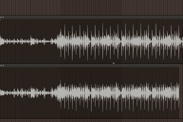

So, ich hab jetzt mal den Sidechain und es scheint fast zu funktionieren, leider nur der eine Kanal wie es aussieht
Oben das Original und unten mit dem GSSL
ich hab jetzt mal den Sidechain entfernt* wollte ich schreiben xD
Jetzt funktioniert er ohne Sidechain :D
