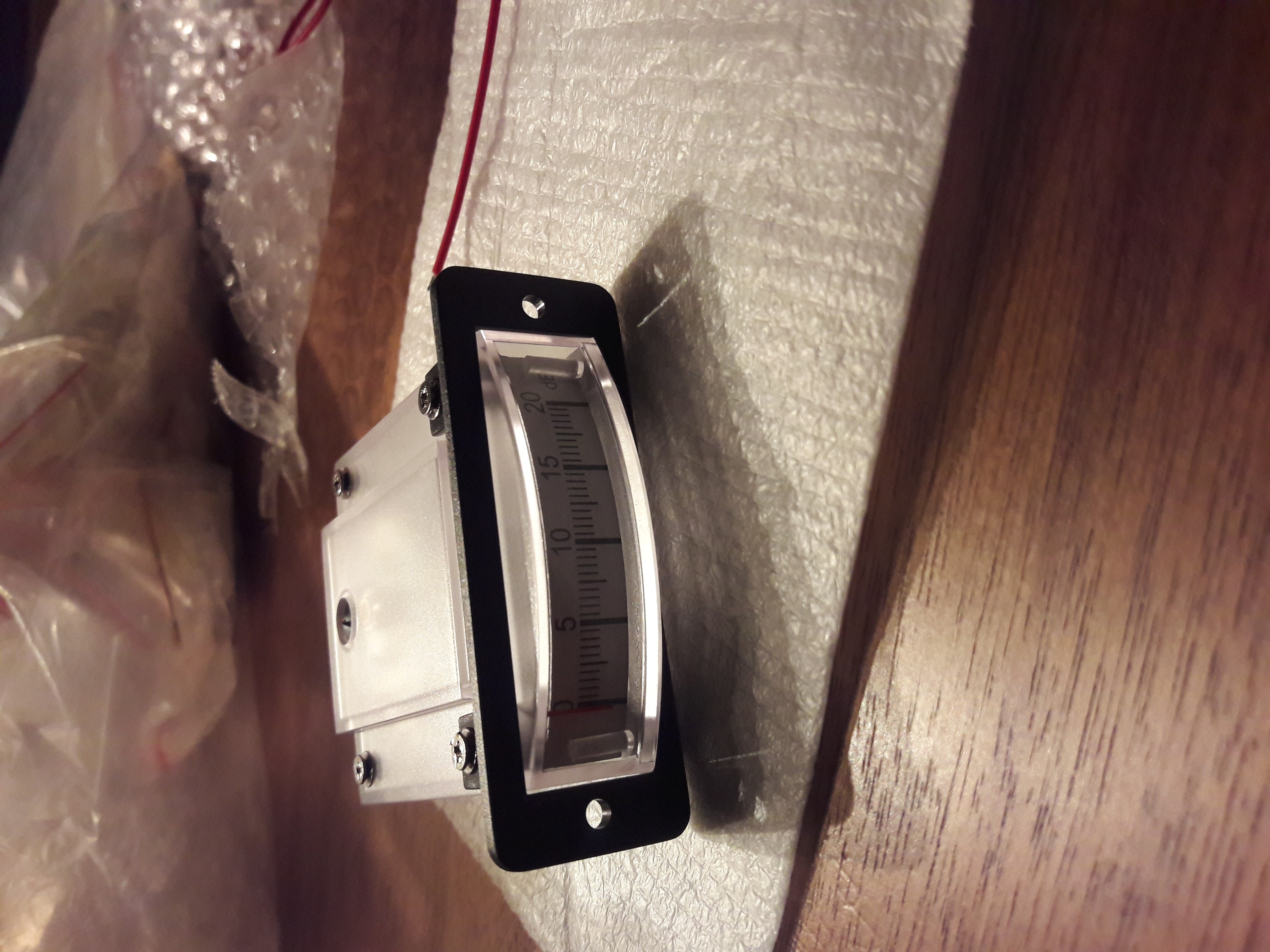

Ich habe 1mm Zinn benutzt. Nächstes Mal weiß ich es besser. Jetzt endet erstmal mein GSSL Wochenende. Die Stromversorgung habe ich noch nicht angeklemmt und das Meter fehlt noch.....

-Eine Sicherung habe ich jetzt.
-Die Anzeige ist da
