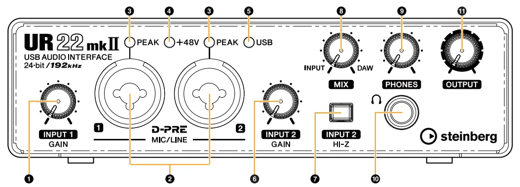

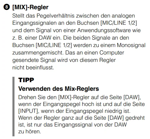

Hörst du das Rauschen eigentlich auch, wenn du den Mix-Regler komplett nach links auf "Input" stellst, so dass das Signal direkt an den Ausgang geleitet wird?
Ja, selbst wenn ich den Mix regler am Interface ganz nach Input stelle, höre ich ein Rauschen. Ist auch sichtbar in meiner DAW.

also: input 2 ist für hi-z signale (also e-git) vorgesehen. dafür muss man hi-z schalter betätigen.
dann der input gain nur soweit aufdrehen, bis nur einzelne peaks das lämpchen leuchten lassen (oder am besten überhaupt nicht).
