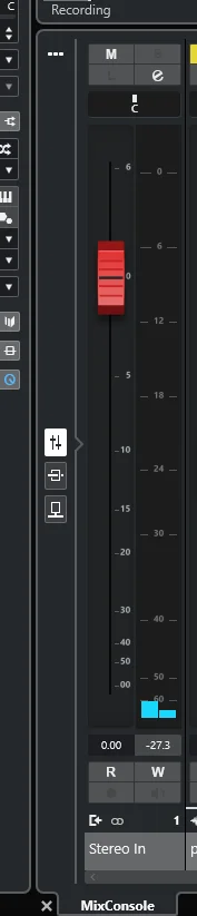

Cubase zeigt sogar an, dass ein Input Signal da ist, obwohl nicht mal ein Kabel in dem Input steckt. Sehr interessant. Pegel ist noch unter der -50 Marke bei Cubase

Ich hab an meinem UR22MKii Input 1 einen FET Head mit SM7b gerade dran, der nimmt ein bisschen die Lüftergeräusche von meinem Arbeitslaptop auf, das sieht pegelmäßig so aus:
Phantomspeisung ist eingeschaltet weil die der FedHead braucht.
Am Input 2 (müsste der rechte sein) kommt sogar auch ein schwaches Signal aber das hört man nicht.

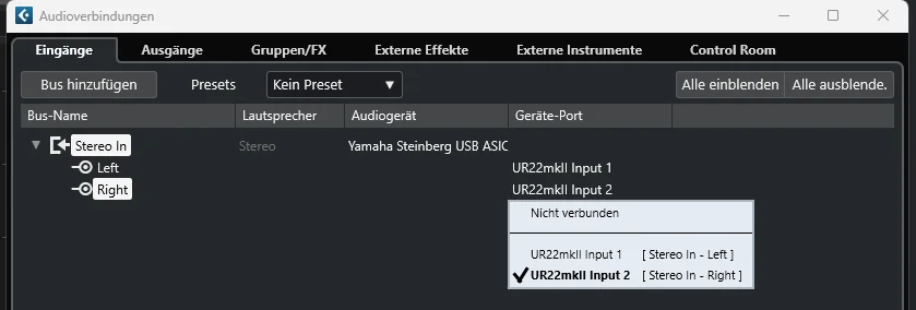

Wie sehen in Cubase denn eigentlich dein Routings aus? Hast du evtl. irgendwie einen Input über ein Headset oder so?
Wobei du ja bereits geschrieben hast, dass du ein Signal hast obwohl der Mix-Regler auf Input steht, nix angestöpselt ist und trotzdem ein Geräusch kommt. Dann ist das unwahrscheinlich.
