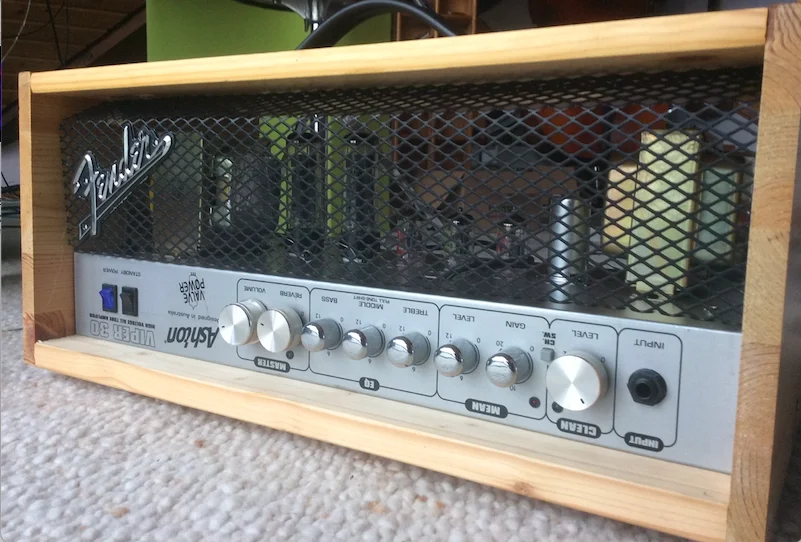

1 - Ashton Viper 30 (Wegen Hitzeproblemen als Topteil umgebaut)
2 - Ashton Viper 50 Head

combos haben gegen hitze hin und wieder lüfter verbaut. vielleicht fürs nächste mal :D
Ich finde Lüfter oft ziemlich störend, weil ich nicht selbst performend auf Bühnen unterwegs bin fällt mir sowas zu sehr auf.
wenn dich der lüfter stört a) ist es an der zeit ihn zu ersetzen, oder b) nimmst du gerade nichts auf, weil wenn ja würdest du ihn niemals hören :) die sind auch per stecker angeschlossen und abziehbar. ich hatte den meines mesa mkiv meist ab, weil ich den bei zimmerlautstärke nicht gebraucht habe. aber 120W röhren über kopf, da möchte der an sein. mein elmwood modena m90 hatte 2 kt88 an 90W, da geht ohne lüfter auch nix

Klar! Ist ja auch richtig und notwendig dann, so ein Lüfter. In dem Viper 30 ist ab Werk keiner drin. Im Gehäuse über Kopf wird der dann halt zur Kochplatte. Megalaut will ich den auch nicht fahren, daher gehts jetzt so. Und als Topteil ist der dann deutlich besser belüftet und auch schön mobil :)
lunchbox, quasi :)

Ist doch ganz hübsch geworden :) (Das Fender-Logo hatte ich noch...ist kein Fender, aber macht so auch Spaß ;) )
