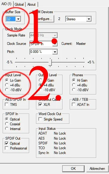

Du verbindest die AIO mit einer (mitgelieferten) Kabelpeitsche (DIN Buchse), die Kabelpeitsche hat einen Analogen Input (In). Die XLR Kabelpeitsche muss man extra kaufen.
Dieser Input wird mit dem Output einer Di Box mit Kabel (oft XLR)verbunden (Radial ist gut), andere DI Sachen gehen auch.....die Gitte der Bass werden mit dem Instrumenten Eingang der DI über Instrumentenkabel verbunden.
Man stellt das RME Bedienfeld (DSP, "Mit dem Hammer") bezüglich der Kreise! so ein, startet seine DAW, lädt ein VST, guckt, ob die Monitoreinstellungen (Mithören) passen und spielt.
1. regelt die Latenz, je niedriger, umso besser
2. hier kann man die Empfindlichkeit der AIO (Eingang) einstellen, gucken, hängt von der DI ab.
Bei mir API321 reicht LOW.
Die AIO hat keine!!!! Micpreamp oder DIs, muß man separat kaufen, gibt es von 20-3000 Euro.
Ich habe die XLR Kabelpeitsche, deshalb der Haken bei XLR etc. für dich nicht relevant, ebenso meine optischen in und out Einstellungen, habe zusätzlich exterene Wandler und Soundkarten dran, die Du nicht!!!! brauchst.
Clock source sollte bei Dir auf internal stehen!

Er hat doch im ersten Post symmetrisch geschrieben. Hat also XLR oder nicht?
sorry, ja, ich bin in diesen Begrifflichkeiten schwach......einfach Haken setzen und probieren.
