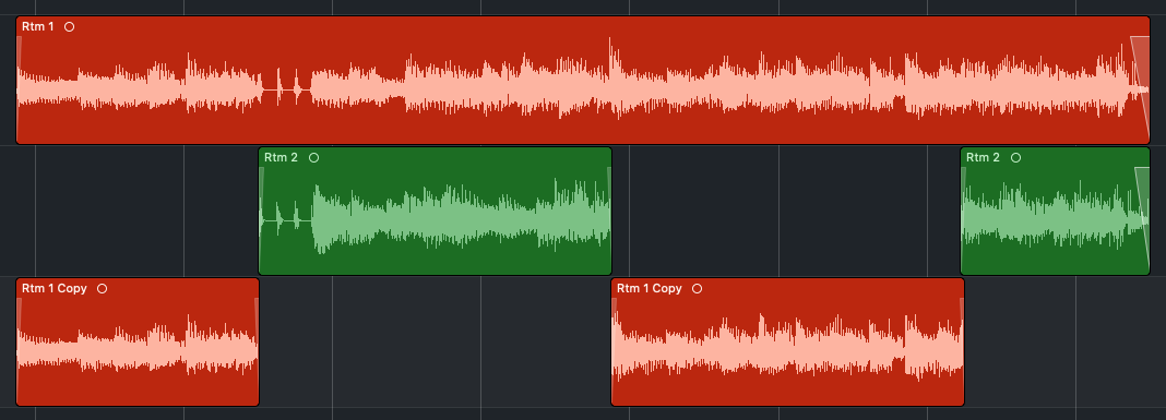

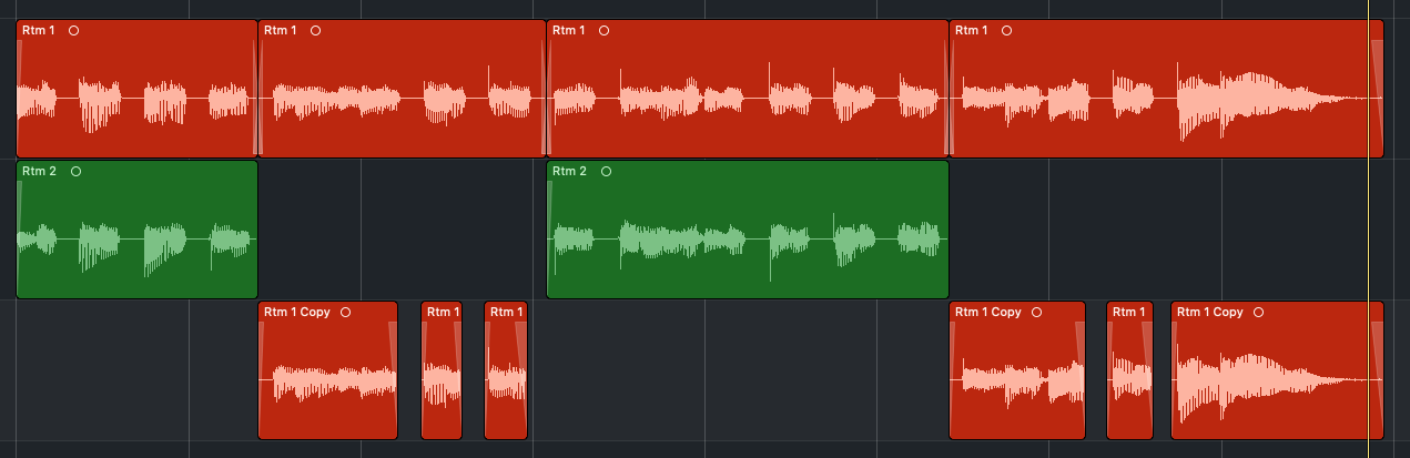

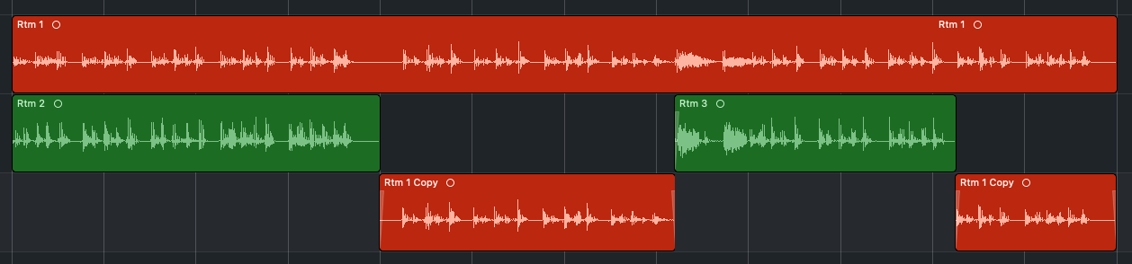

Hier sind noch die Auflösungen zu den Klangbeispielen... Grün ist die echte Doppelung, Rot die Kopierte mit Hypertune
Beispiel 1:
Beispiel 2:
Beispiel 3:
(die Cuts bei der unteren Spur sind weil durch das Processing die Enden auffällig gleich klangen, sprich zu genau im Vergleich zu den echten, und ich das etwas randomizen wollte)
Reaktionen: schrubber23, muffy, whitealbum und 2 andere
