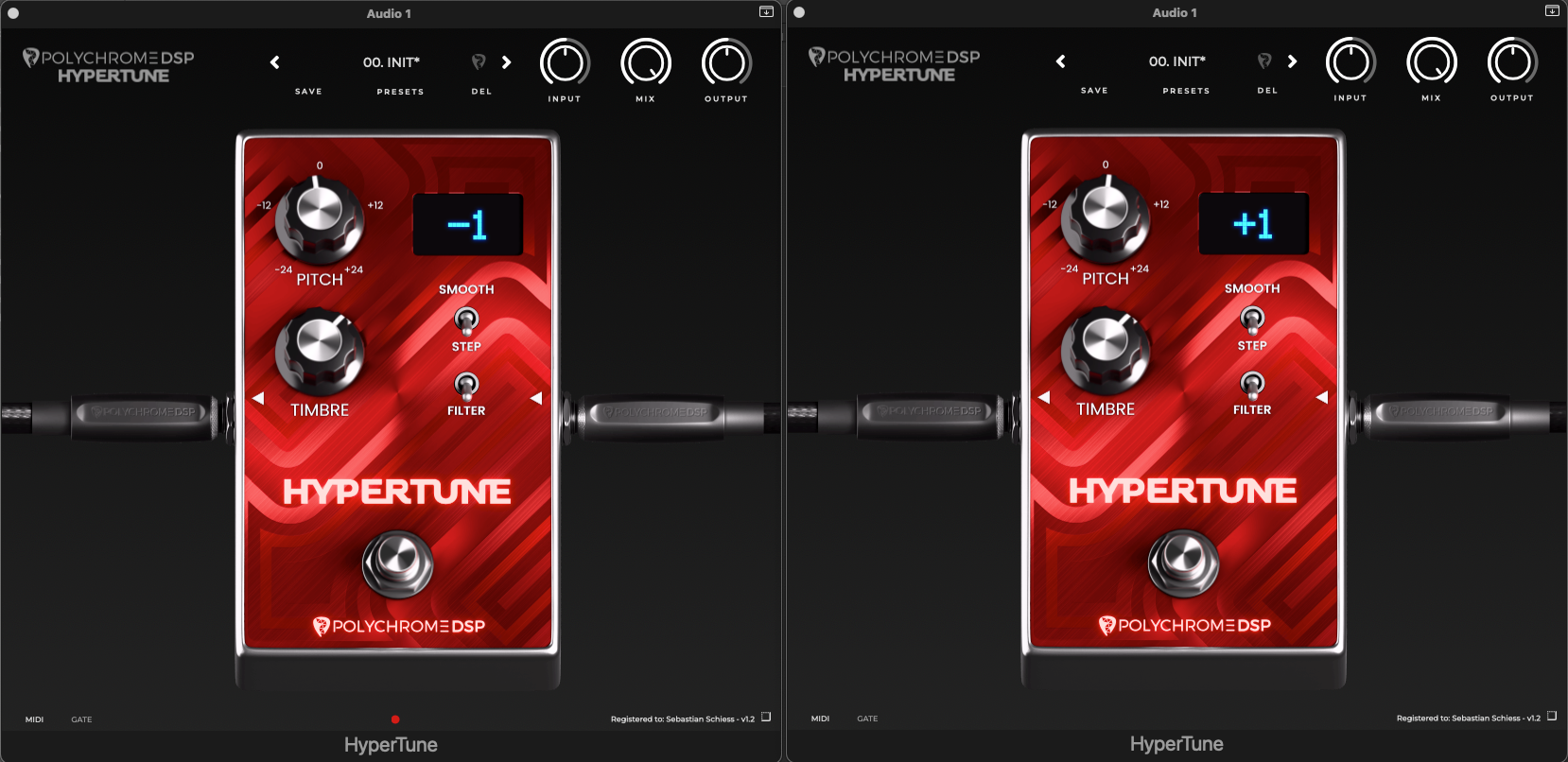

VoilĂ ... so oder so als Tipp vorab: Dies ist fĂŒr mich bisher das beste Plugin*, um Gitarren zu shiften/octaven
 und dann hatte ich mehr oder weniger per Zufall entdeckt, dass das Ding das DI-Signal genau richtig zerplĂŒckt, dennoch nicht zu stark degradiert, um sĂ€mtliche Pitch- und Phasenkorrelation aufzuheben, denn genau darum geht es beim Doppeln.
*Der GerÀt ist CPU schonend, latenzfrei und doppelt die Gitarre schweissfrei.

Ein Pitchshifter...aber jeweils ein Halbton rauf oder runter? Oder interpretiere ich den Screenshot falsch?
