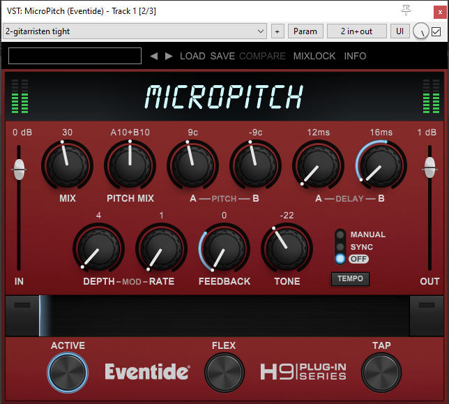

jo, ich hatte auch micropitch genommen.
hier meine einstellung. relativ dezent, dafür voll mono-kompatibel.
kann man sicher aber noch optimieren.

Wobei ich den Micropitch nicht so benutzt habe, dass ich L/R gegeneinander verstimmt habe, sondern habe auch zwei nacheinander geschaltet mit Pitch Mix einmal nur auf A und +10 Cent und einmal Pitch Mix nur auf b mit -10 Cent.
Ja, genau... auf keinen Fall irgendwas verstimmen! Das klingt dan eben nach klassischem ADT. Es geht ja an sich überhaupt nicht ums Pitchen, sondern nur um den Umstand, dass Hypertune beim Verrichten seiner Arbeit das Signal perfekt zerpflückt, um es praktisch vollständig zu "dekorrelieren".
