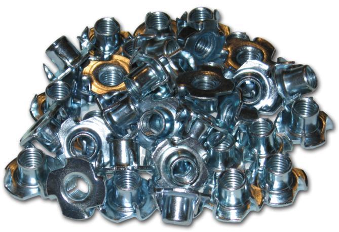

Also bei meinen Atlas habe ich damals diese Gewindeeinschlageinsätze genommen:
Da misst du mit ner Schieblehre den inneren Teil und bohrst mit nem Holzbohrer genau die grösse des Einschlaggewindes.
Die werden dann von hinten in die Schallwand geschlagen.
Habe bei mir dann Imbusschrauben für die Befestigung der Chassis genommen.

Ich hatte vor, genau diese Teile die beatback gepostet hat zu verwenden!
Allerdings passen die nicht, da die Außenwände der box zu dicht an den Bohrlöchern sitzen! Wenn ich drehe komme ich oben oder unten an die Grenzen!
Wie viel denn?
Du könntest von den Einschlaghülsen ja seitlich etwas an einem Schleifstein vom Rand wegschleifen.

Die Schallwand ist doch noch gar nicht verbaut....
Du könntest hinten an der Schallwand, dort wo die Einschlaghülsen reinkommen sollen etwas mit nem Dremel oder Oberhandfräse wegfräsen sodas die Einschlaggewinde bündig mit der Rückwand sind.
Das sollte doch das Problem auch lösen.
