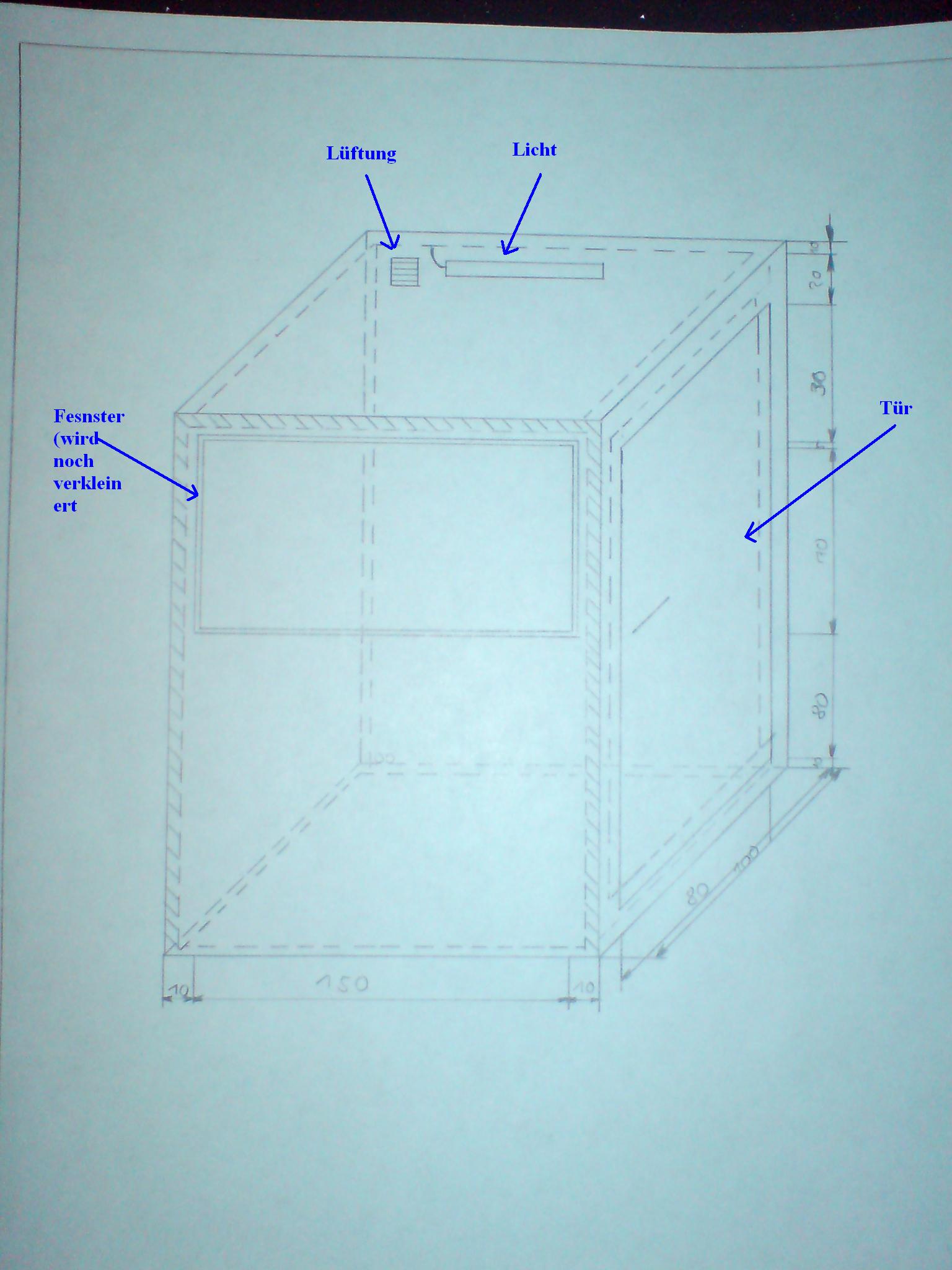

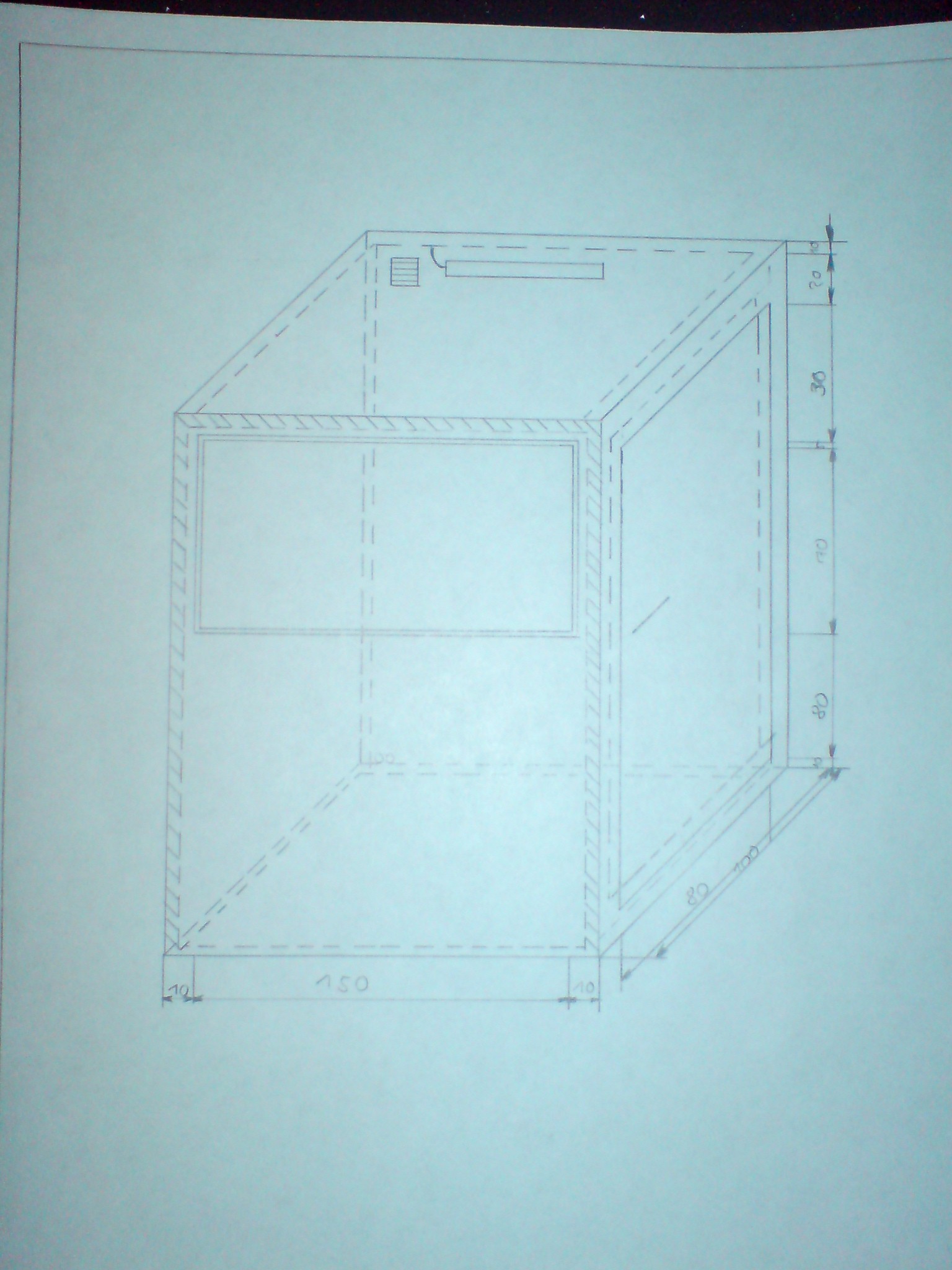

Mein Kumpel hat auch schonmal ganz unverbindlich eine Skizze von der Kabine gemacht mit Maßen etc. Diese Skizze könnt ihr euch im Anhang anschauen!
So in etwa sollte das ganze aussehen. Aber ich bin einfach verwirrt, weil ich nicht weiss, für welchen Arbeitsschritt ich welches Material benötige ^^. Für die Aussenwand Rigips, für Dämmung Glaswolle, Für Innenwand Spanplatten? Und wie dick sollten diese alle sein? Und sollte die Spanplatte einen Löcheranteil von 30% haben??? Fragen über Fragen ^^....Und was ist mit dem Fenster? Eine normale Plexiglasscheibe, oder ein Doppelwandiges Fesnter?

Hi,
meine eigene Kabine (beziehungsweise jede Schale der Kabine, meine hat zwei komplett getrennte) besteht innen und außen aus Rigipsplatten, aufgespannt auf 5cm Aluprofile. Zwischenraum mit Mineralwolle gedämmt.
Boden aus Trockenestrichplatten auf ganz simplen Europaletten montiert. Hartgummipads unter den Paletten für die Entkoppelung. Innenauskleidung kommt nun neu mit Basotect - Platten verschiedener Dicke.
Nur mal noch als Gedankenanstoss.
Hol dir, falls du es noch nicht getan hast, den Acoustic Calculator und guck dir mal dort deine Raummaße und die entstehenden Moden an. Dann kannst du schon mal ahnen, in welchem Frequenzbereich du innerhalb der Kabine viel verbessern musst.

Meiner Meinung nach wirst du dir mit Standardrigipsplatten in 2m Länge leichter tun - bedenke, jede einzelne Platte muss ja irgendwie irgendwo festgemacht werden...

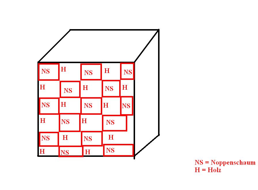

Wenn ich das mit dem Schachbrettmuster richtig verstehe, müsste das doch dann so aussehen, wie unten im Anhang, richtig?

Ja, das stimmt schon!
Und wenn du den Noppenschaum später einmal gegen effektivere Lösungen austauschen kannst und willst, dann hast du auch nicht so viel Geld dafür in den Wind geschossen.
