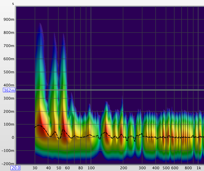

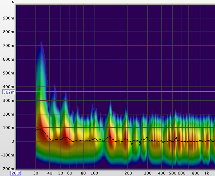

Hier mal die Messung der linken Box:
ohne:
mit:

  • #50
Da tut sich doch richtig was, ich würde sagen, das lohnt sich auf jeden Fall. Und der Aufwand hält sich ja in Grenzen.

Der visualisiert dir ja schön wo du welche Mode erwischen kannst.
Und das kannst du dann jetzt mit deinen vorher nachher Messungen abgleichen.
Und er visualusiert dir auch das die Deckenmode auch gleichermaßen auf dem Boden ist.
Heißt du kannst wenn es dir um die Reduktion des Nachhalls der 0-0-1 geht einfach das was du gerne auf die Decke packen würdest auch vorab einfach gegenüber auf den Boden legen. So kannst du einschätzen wie groß und dick ein Segel sein müsste um dieser Mode zu schaden.
Aber vorsicht. Das funktioniert beim Nachhall. Du kannst nicht davon ausgehen dass der Frequenzgang dann auch so ist wenn du das dann später von Boden auf Decke verschiebst. SBIR von Boden und Decke sind unterschiedlich. Die Moden sind aber gleich. Also für Nachhall Geschichten voll ok.
Hi coffee_boy, dank dir und schön dass du noch mitliest und schreibst - ich weiß, dass du das Thema anders angegangen wärst.
Und ja, ich habe da gestern Abend schon ein bisschen herumgespielt und habe dabei auch gesehen, dass sich die 1:1:0 unter Umständen schon lohnt.
Wenn ich dich schon an der Strippe habe. Ich interpretiere die Diagramme schon richtig, dass die Moden sich sowohl als "Tal" als auch als "Berg" im Wasserfall bzw. Spektrogrmm zeigen - je nach dem wo das Mikro eben steht und ob sich die Frequenzen evtl. auslöschen ?
Wenn ich ehrlich bin hatte ich eigentlich gehofft, das Loch bei 120Hz etwas zu stopfen (die 1:1:0) liegt laut meiner Rechnung bei 58Hz und ich hatte vermutet dass das die "doppelte" ist...
vorher:
nachher:
Nun, ich denke ich werde jetzt als nächstes erstmal bei den Monitoren die untere Grenzfrequenz etwas nach rechts schieben, dass die 35Hz etwas Ruhe geben (Bass Roll-Off heißt das glaub ich)
vorher:
nachher:
Häng dich nicht zu sehr an tangentialen Moden auf. Nicht bei deiner Raumgröße.
Axiale versorgen und dann sollte der Rest weg sein.
Zu 120 Hz.
In einem nahezu unbehandelten Raum nicht eindeutig zu sagen aber sieht zu 90 Prozent nach SBIR aus.
Zur Abklärung 120 Hz:
1. Messung mit einer Box.
2. Messung mit selber Box aber Mic um nen Meter verschieben.
Wandert die Auslöschung in der Frequenz = SBIR.
Moden = statisch (außer man verschiebt Wände oder öffnet Fenster und Türen)
SBIR = abhängig von Position Mic und Box.
Manchmal bekommt man es hin Mic und Box so zu verschieben das SBIR kaum wandert.
Deswegen immer wenn man SBIR von Moden unterscheiden will am besten Box stehen lassen und Mic 1-1,5 Meter verschieben dann wandert die Frequenz normal wenn es SBIR ist.
Reaktionen: bartman4ever, RudeRudi und rocking.xmas.man
