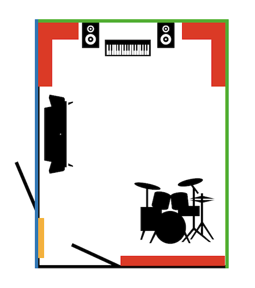

D.h. wenn ich das Raumkonzept komplett ändere und das Thema "richtig" angehe, - geht ordentlich Raum verloren ... ?
So ist es von der Akustik her aber
deutlich besser...
Außerdem hast du ja noch die Wände frei, wo du ne Menge Sachen dranhängen kannst, was ja auch schon mal etwas abschirmt...
deutlich besser...
Wenn ich dich richtig verstehe, denkst du, dass sich die Umgestaltung, d.h. der "Wandtausch" auf jeden Fall lohnt, - auch wenn ich anschließend kein "Edeltreatment" betreibe ?
deutlich besser...
Denke schon...
