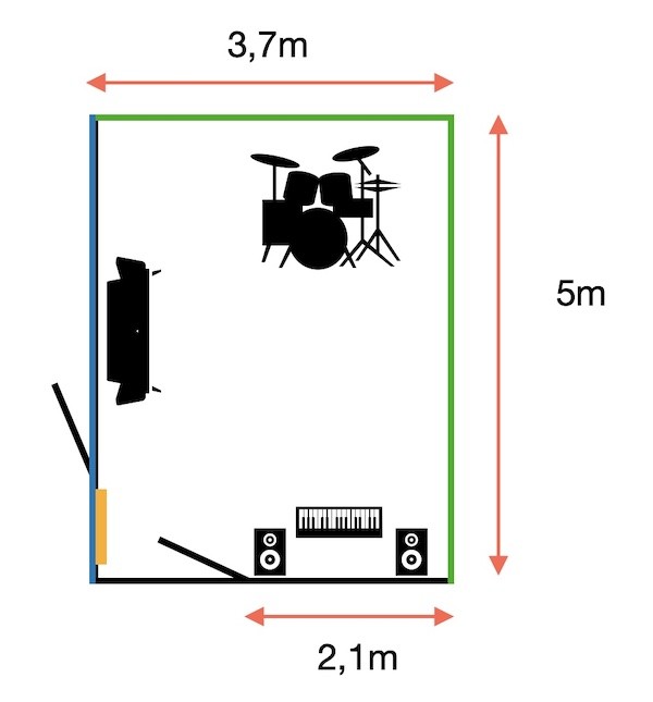

Poste mal bitte ne Skizze von der Raumsituation, dann kann man mehr sagen.
So, nun habe ich mich eben doch mal etwas mit dem Thema beschäftigt ... und als Techniker ist es doch schön zu sehen, dass Theorie und Praxis nicht so weit auseinander liegen ....

Sehe ich es richtig dass dich im Grunde nur das Umräumen daran hindert die Boxen einfach auf die gegenüberliegende Wand zu stellen wo alles symmetrisch wäre?
Das könnte man so sehen, - allerdings sprechen schon ein paar Dinge dagegen.
Zum einen würde ich dann gegen die Keller- Außenwand kucken und dann hätte ich das Fenster zu meinem anderen Raum im Rücken.
Ich bin zwar kein FengShui Jünger - aber das fühlt sich irgendwie doof an, so mit Fenster und Tür im Rücken.
Zum anderen habe ich eben meinen Rechner im Nebenraum stehen. Somit juckt mich der Lüfter nicht wenn ich leise Gitarrengeschichten aufnehme und zum anderen war es Teil des Planes, dass ich im anderen Raum auch Zugriff auf den Rechner habe - denn da ist auch ein Monitor, Tastatur usw.
Der Nebenraum ist gleichzeitig meine Hobbywerkstatt und da kuck ich auch mal nach Schaltplänen usw.
Könnte ich denn die Raum-Moden bei 35 und 70 Hz schon signifikant reduzieren können, wenn ich die Scheibe rausriße und schräg nach oben geneigt wieder einsetze ? Das ist ja schon eine nennenswerte Fläche ?
Oder "wabern" die tiefe Frequenzen eher da am Boden entlang und ich müsste da mit viel Fläche und ordentlich Material an eine der beiden Wände z.B. die hinter dem Drum oder die Fläche unter der Scheibe ?
Das von dir angesprochene Symmetrie -Thema betrifft ja, wenn ich das richtig verstanden habe, eher die "Quer-Moden" ...sorry, ich habe die Nomenklatur des Programmes nicht mehr parat 0-1-0 oder so, - ich denke du weißt was ich meine.

Ich kann deine Argumente nachvollziehen.
Aus raumakustischer Sicht:
Du hast auf der einen Seite eine Frontwand und Seitenwände die optimal für Raumakustik sind weil du ziemlich in der vorderen Raumhälfte alles symmetrisch hast. Das ist aus raumakustischer Sicht super.
Auf der anderen Seite hast du eine Situation wo die vordere Raumhälfte nicht nur asymmetrisch ist sondern du dich auch noch außerhalb der Raummitte platzieren musst. Das ist sehr sehr schlecht aus raumakustischer Sicht.
Auf der symmetrischen Seite kannst du sehr gute Ergebnisse erzielen.
Auf der asymmetrischen mit Sicherheit nix das man als gut bezeichnen könnte.
Weißt du Symmetrie ist eine Voraussetzung. Wer ein gutes Ergebnis will, für den ist es eigentlich ein Muss.
Die kannst du nicht mit Treatment herstellen.
Aus raumakustischer Sicht wäre es somit so ziemlich das sinnloseste was du machen kannst wenn du da sitzen bleibst wo du bist.
Ich würde so nicht mal anfangen den Raum zu behandeln weil vorprogrammiert ist das nix annehmbares raus kommt.
Du kannst mit deinen Scheiben machen was du willst und wirst deine Moden damit überhaupt nicht reduzieren.
Die musst du schon weg absorbieren.
Wenn du alle Wände schräg machst komplett dann streuen sich die Moden etwas. Aber hier bräuchtest du bei deiner Raumgröße schon steile Winkel dass sich das irgendwie positiv bemerkbar machen könnte.

Ich bin da keinesfalls beratungsresistent - im Gegenteil - Danke erstmal !!
Hm, in Ruhe über so eine Umräumaktion nachdenken kann ich da schon, wenn es sich denn "wirklich lohnt".
Mein Hackintosh macht es eh nimmer lang und das aktuelle Cubase / Logic läuft auf dem schon nicht mehr, - das nervt eh.
Die Kiste könnte ich dann in der Werkstatt stehen lassen, - zum surfen und Datenblatt kucken reicht allemal. In den Musikraum kommt dann eben bei Gelegenheit ein neuer iMac - könnte mir vorstellen, dass sich da ein iMac mit M2 ganz gut macht - dann is auch Ruhe im Karton. Dummerweise muss ich dann meine FireWire Interfaces - die mir momentan 10 Kanäle fürs Drumrecording bieten auch in die Tonne treten... aber das lässt sich längerfristig eh nicht umgehen.
Eigentlich ist die Wand gegenüber perfekt dafür, du müsstest die Monis aber etwas von der Wand weg stellen, wegen Subwooferloch hinten.

Ich würde es einmal machen und dafür ordentlich mit dem Treatment. Es ist dein eigener Keller, wie es aussieht wird hier eh schon lange gearbeitet und wenn du über Speaker Upgrade und Raumakustik nachdenkst gehe ich davon aus dass hier auch noch eine Weile Bewegung drin sein soll. Das lohnt sich schon da einmal sauber ne Raumakustik rein zu machen.
Ds klingt alles ziemlich schlüssig.
Klar das ist mein kleines Reich und ich habe in Zukunft nicht vor weniger Musik zu machen, sondern eher mehr.
Tja und nun kam der Appetit so nach und nach beim Essen... bisschen Mikros, bisschen MicPre, bisschen Bastelabsorber ... und nun die Monitore.
Ich denke ich muss mich da entscheiden entweder den nächsten richtigen Schritt zu machen - oder den Zustand als "Kompromiss" zu akzeptieren - alles andere macht nur Arbeit und ist trotzdem Murks und das ist nicht mein Ding.
Daher die Frage: Wie sähe denn ein "brauchbares Treatment" aus ? Könnte ich die kleine PA (15er Sub mit Türmchen) in der Ecke stehen lassen - oder müsste ich dort ich weiß nicht wie dicke Absorber an die linke und rechte Wand bauen...
Ich habe halt leider auch allerhand Geraffel und Apms von denen ich mich nicht trennen kann - d.h. ich möchten den Raum nicht über die Maßen verkleinern.
Habt Ihr mir da ne Hausnummer ?
Eine vermutlich blöde Frage - wäre evtl. die Sofaposition auch geeignet ?
