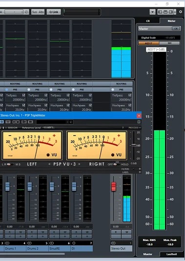

Von welchen VU und RMS Meter sprichst Du?
Direkt in der DAW oder ein Plugin?
Ein VU Meter "sollte" ja eine Integrationszeit von 300ms haben und ist somit träger als ein RMS oder PPM Meter.
Beim Triple Meter von PSP sind die Werte z.B. für VU 300ms, RMS und PPM sind auf 10ms eingestellt.
Dann gibt es noch 3 verschiedene Pan Law Modis und einen Digital oder True Peak Mode etc.
Die 300ms Einschwingzeit bei VU, ich traue es mich fast gar nicht zu schreiben, sind wohl der klassische Standard und sollten dann auch bei einem digitalen VU-Meter "simuliert" werden.
In Cubase ist es so, dass es auf den Punkt passt.
Die AES17 Norm (+3) muss aber aktiviert sein. Wenn man evtl. mit K-Metering arbeitet, muss man das aber sowieso.
