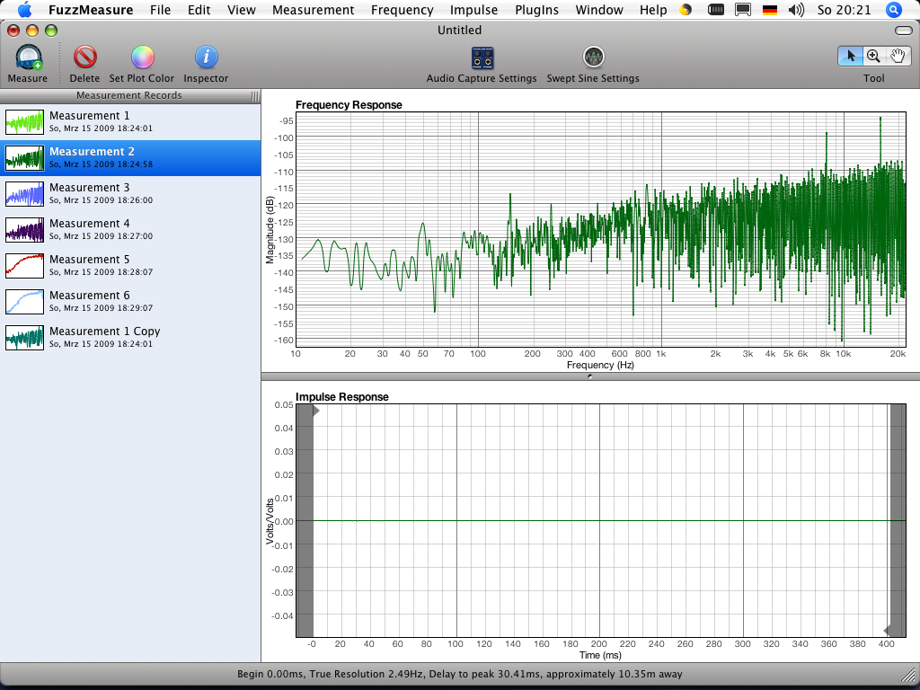

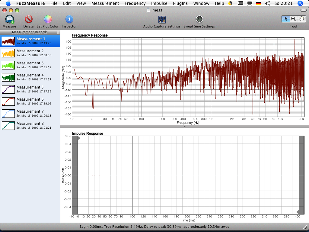

Werde nicht so richtig schlau daraus :s
kann mir da jemand hilfestellung geben?
Mit Bab150 Mbakustik absorbern in der Ecke: Bild 1
Und einmal Ohne : Bild2
(siehe Anhang)
im unteren bereich 10hz-130hz schein das programm bei jeder aufnahme sehr zu schwanken was spitzen und abfälle angeht.

Hab mir mal die Demo-Version von dem Programm gezogen.
Kann es sein, dass Du fehlerhafte Einstellungen bei den Capture-
Einstellungen gemacht hast? Oder anders herum. Wie ist denn
Dein Messaufbau?
Denn wenn ich mir Deine Skala anschaue, dann sind Deine Messwerte
so ca bei -120dB- -90dB was dem stinknormalen Rauschen Deines Wandlers
entspricht.
Greetz
Capture einstellung?Denke nicht, benutze ein Fireface 800, der ist ausgewählt. Ein behringer ecm 8000. Wie sollte die kurve im besten fall bei Fuzz aussehen? Wie sieht deine messung aus :D
Kann mir halt nur vorstellen, dass dein Mikrosignal
nicht korrekt ankommt. Schau mal bei Capture Settings, ob
beim Fireface die richtigen Kanäle ausgewählt sind. Ich habe
bei das Ganze bei mir nur mit den laptopinternen Sachen
testen können. Trotzdem sollte bei Dir wesentlich mehr Pegel
"rumkommen".

stimmt ....hm seltsam evtl war das micro zu schwach eingestellt allerdings habe ich meine ns-10 und die mackies einen anderen frequenzgang. Ich probiere es morgen nochmal und melde mich...vielen dank für die hilfe Tbor, gibt es evtl für fuzz eine vergleichsmöglichkeit, also ein dummy wie eine gute Kurve aussehen sollte bei Fuzz?
Ne gute Kurve wäre wohl ein waagerechte Gerade von links nach rechts :)
Ich teste das Ganze morgen auch mal mit einem [g=116]Mikrofon[/g] und nem
Digi002 und berichte dann...
die kurve kommt ja nicht auf das program (fuzzmeasure) an, sondern auf deine lautsprecher/raum!
ich hatte anfangs die gleiche messung wie du, da wird nur das rauschen gemessen. lies dir mal die anleitung durch oder probier mal mit den einstellungen rum. da ist mein fehler gelegen, ich weiss nur leider nicht mehr genau wo!
außerdem kannst du auch die genaugkeit der kurve ändern, ich glaube das geht mit rechtsklick auf die kurve, dann ist es ab 1khz auch noch leserlich da die kurve nicht SO genau gezeigt wird.
Also ich bin mir sicher, dass Du Deinen Fehler in den Capture Einstellungen
finden wirst. Habs mit nem Digi002 probiert und das Tool funktioniert
einwandfrei. Achte darauf, dass Du den richtigen [g=190]Channel[/g] bei Record
ausgewählt hast. Bei mir war zu Anfang [g=190]Channel[/g] 7 aktiviert und da hatte ich das
gleiche Bild, wie bei Dir gehabt. Pass auch weiterhin auf, dass Du nur einen
[g=190]Channel[/g] akivierst, nämlich den, wo Dein Mikro dranhängt und natürlich
für das ECM die [g=76]Phantomspeisung[/g] nicht vergessen. Mehr fällt mir dazu im
Moment nicht ein.

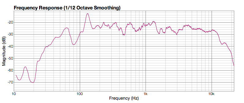

Im Anhang die exemplarische Messung meines Schweineraums, der akustisch noch nicht optimiert wurde (wie man deutlich sieht). Durchgeführt mit
KRK RP-6, Digi002, C414-BULS in Kugel.

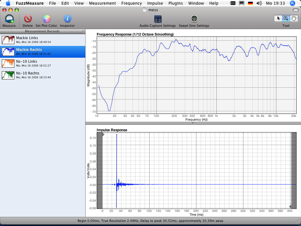

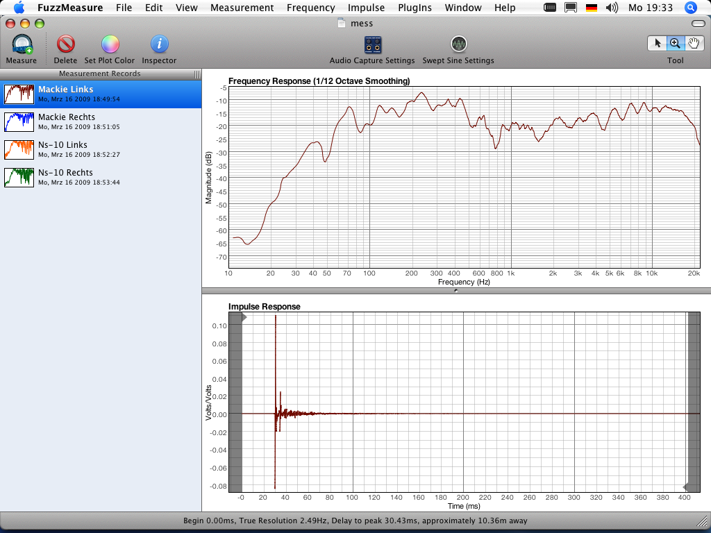

Ok Jetzt hat es geklappt....
sieht aber beschissen aus oder?
Wie gehe ich da an die Probleme am besten ran?
naja lies dich mal hier im forum und sonst wo ein.
du kannst recht billig schon recht viel machen!
aber fang einmal mit deiner abhörposition an! wie man sieht sind L und R ziemlich verschieden, dass kannst du schonmal mit nem symmetrischen aufbau ausbessern.
Symmetrisch, also der ganze raum + abhörposition?
naja desto symmetrischer, desto besser.
du kannst in fuzzmeasure dir den unterschied zwischen den beiden aufzeichnungen auch anzeigen lassen, dann siehst du wie "unsymmetrisch" dein raum ist.
