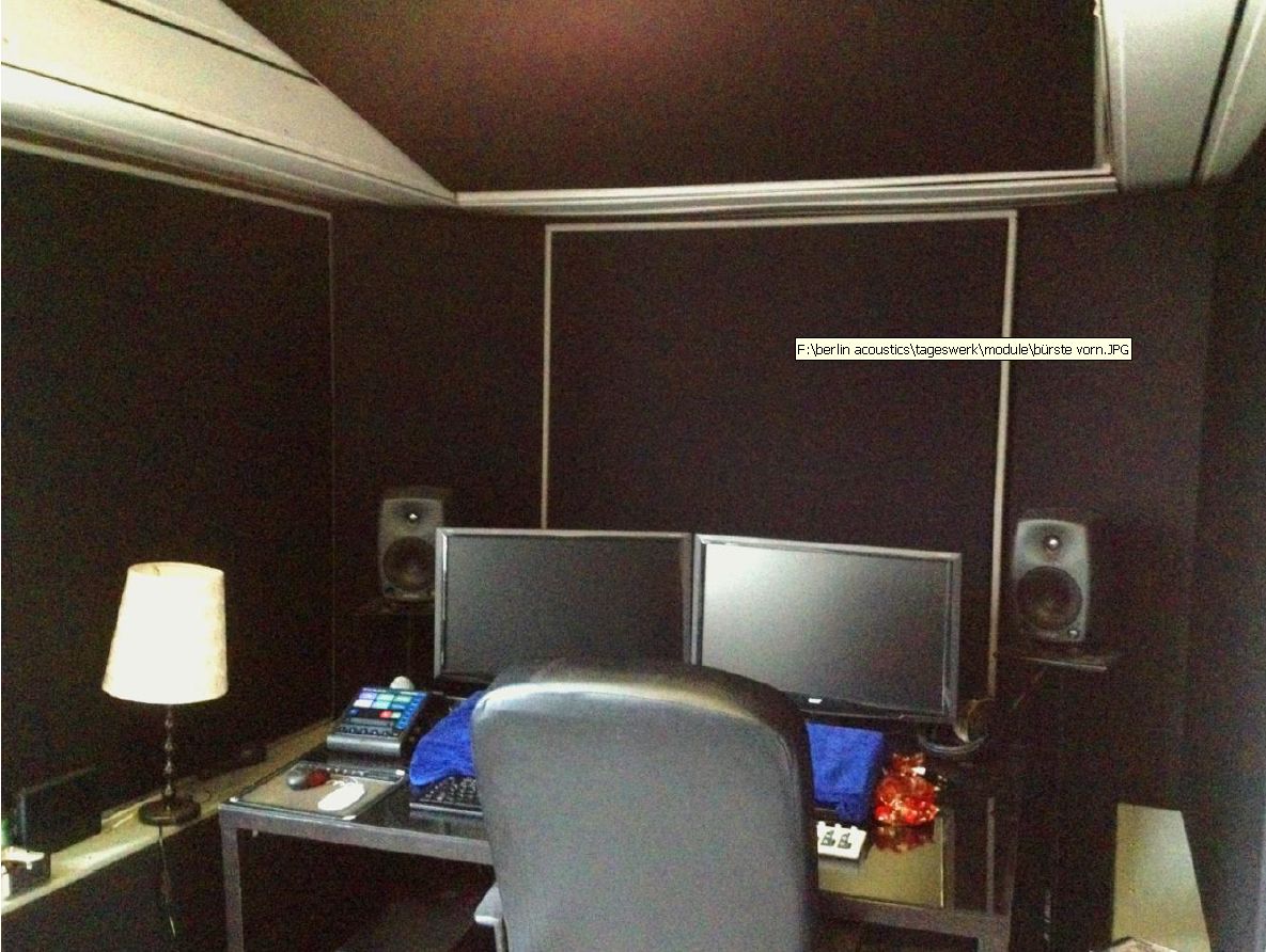

1032 und gut klingend triffts wohl... das sind nette dinger zum tracken oder kunden beeindrucken weil die ordentlich pfund liefern und dabei schön voll klingen wenns nicht zu laut werden muss... aber ich persönlich konnte da drauf nie wirklich sinnvoll mischen. was auf denen gut klang war wo anders kraut und rüben. (vor allem mittenbereich)
außerdem ne unpraktische größe... zu groß um sie als nearfields zu betreiben, zu klein um sie weiter weg zu stellen. ich kenn sie jetzt aus zwei studios. in dem einen (musik) wurden die nur zum bass-checken und tracken in der regie verwendet, in dem anderen (film) haben wir sie gegen 1037 getauscht nachdem sie mit dynamischen material im midfield absolut überfordert waren.
die 8030er haben wir inzwischen in zwei kleineren anderen räumen, funktionieren hier sehr gut und man findet sich damit schnell zurecht. die größeren kenn ich leider nicht.
mit 4000 euro hast du schon ein wenig spielraum, da würd ich mich nicht gleich so festlegen...
