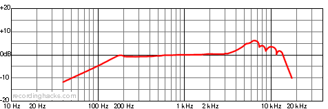

Auch an Dich die Frage: Gilt das bei Dir auch für CloseMike Aufnahmen bei stark verzerrten Metal/Hardrockgitarren? Bei mir ist hier bei einem SM57 zwischen Kalotte und Membran gerichtet eigentlich zwingend ein LC bei 80-110 Hz nötig. Die Ampeinstellungen sind nicht übermäßig basslastig, aber so, dass es nicht dünn klingt.

@Entone
Der Nahbesprechungseffekt eines SM57 liegt bei ca. 200Hz (in einschlägigen Frequenzdiagrammen nicht eingezeichnet). Ein LC bei 100Hz kann den Bassboost der Nahbesprechung nicht kompensieren. Er verstärkt den natürlichen Abfall des Frequenzgangs hin zum Tiefbassbereich nur noch:
Wenn du den Bell bei 200Hz ansetzt und - grob übern Daumen - 6dB rausziehst, kannst du dir den LC dann fast schon sparen ... ich nehm für sowas aber lieber Shelfs. Oder am besten direkt am Amp einstellen.
Wozu man einen High-Cut auf E-Gitarren braucht ist mir auch schleierhaft. Gitarrenboxen haben ab ca. 5kHz meistens einen extrem starken Roll-Off im Höhenbereich. Also kein Grund dort noch zu cutten, eigentlich.
