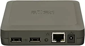

Ich habe einen Dongle Server von Silex: DS- 510
Funktionert auch mit dem iLok.

Das ist kein Dengle Server only, das ist ein USB Device Server. Da kann ran, was USB hat.

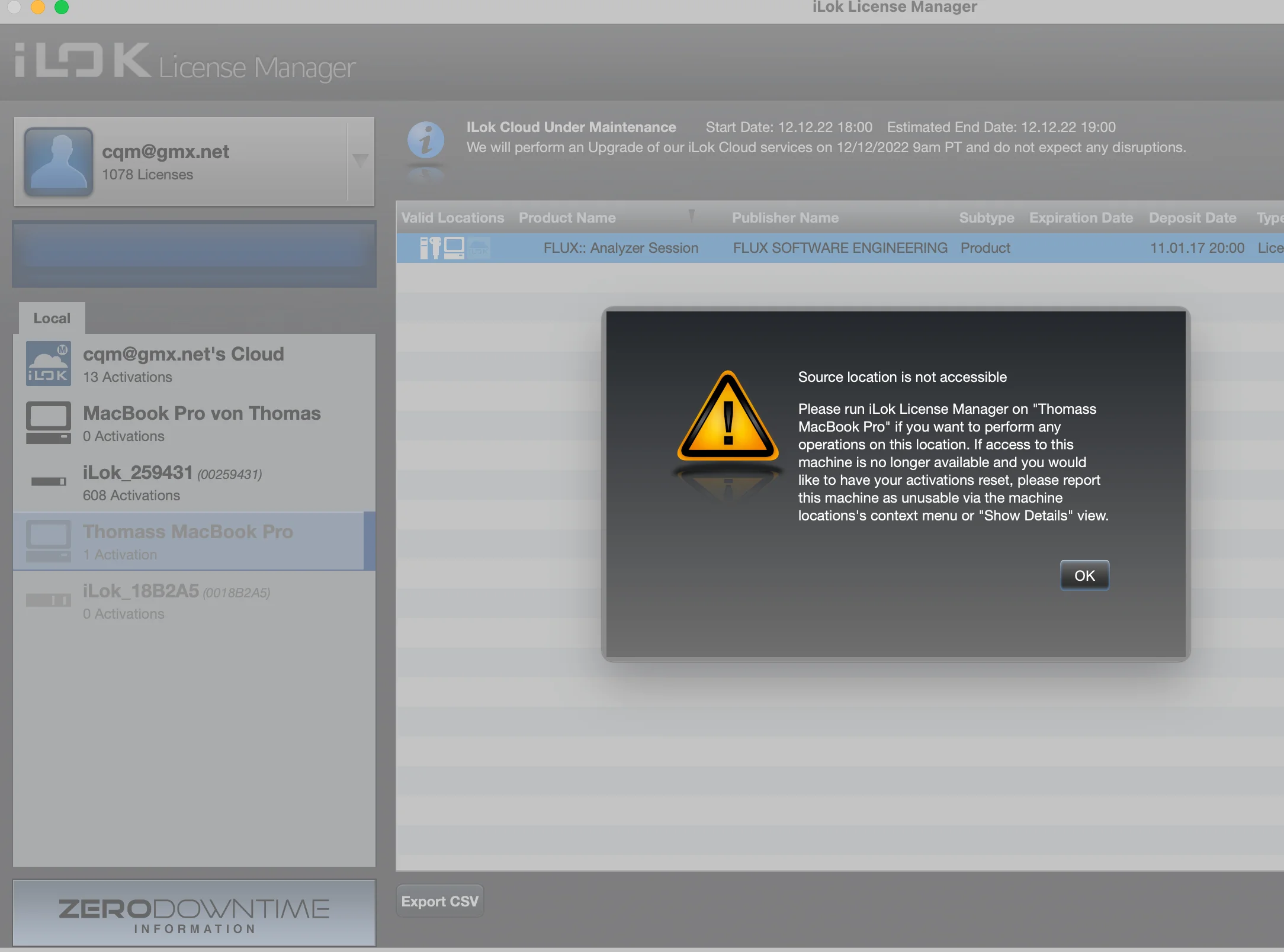

Wie soll das gehen? Alle Versuche meinerseits, das zu machen sind fehlgeschlagen.
Du siehst im Manager doch auch den anderen Rechner, von dem habe ich eine ausgewählt, rechtsklick-> deaktivieren und es stand wieder bei 0 Aktivierungen.
Ich will natürlich nicht ausschliessen, dass es vielleicht möglich ist, dass einige Sackgesicht-Developer das unterdrücken können.

Habs gerade nochmal mit einer anderen Lizenz probiert, bekomme die gleiche Meldung wie du.
Kann sein, dass es nur ging, weil beim ersten Versuch der andere Rechner an war (weiss ich nicht mehr)!?
Klar. Ist der Rechner an und ich mache das dann auch auf dem Rechner, dann landet die wieder im iLok Account und kann dann wo anders hingeschoben werden.
