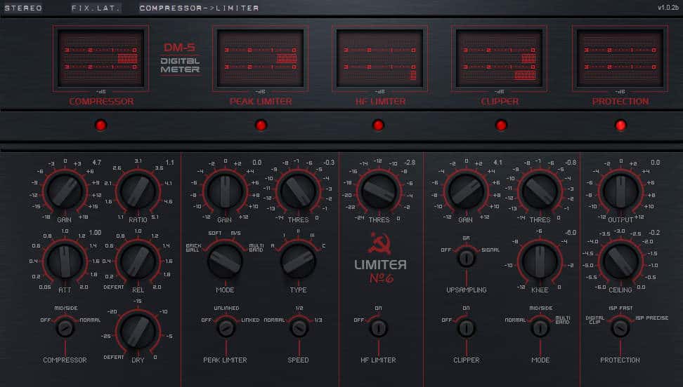

Als letztes habe ich Limiter 6 hinzugefügt...werde das mal rausschmeissen, war auch verwundert, dass das überhaupt lief ehrlichgesagt, weil ja doch etwas "neuer" (für meine Verhältnisse)..
Können auch inaktive Plugs Ärger machen?

Habe aber mal Limiter raus, Logic pref gelöscht und den Song als Kopie gespeichert (es heisst das hilft gg. korruptes Projekt) - bisher kein Absturz mehr (in ca. 2 Std. werkeln)

Ist wieder stabil, habe keinen Absturz mehr gehabt... sogar mit Limiter6 auf dem Master.
Jetzt muss ich nur noch lernen wie man das Teil vernünftig bedient, ist vielleicht hauptsächlich für Kommunisten ;)
Aber schon die Presets machen ganz schön Druck, bisserl zuviel allerdings:
