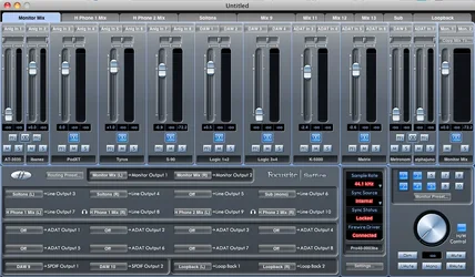

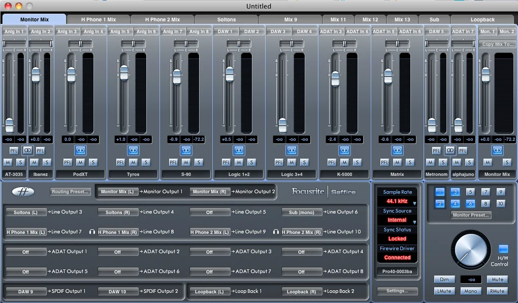

Hier mal ein Beispiel wie es in meiner MixControl aussieht:
In der obersten Reihe siehst Du die Mix-Tabs - der Linke davon ist blau in heisst Monitor-Mix. Ich habe alle Mixe nach ihrer Funktion/bzw. den angeschlossenen Geräten benannt.
Darunter hast Du die Pulldownfelder um Eingangsquellen auszuwählen. (Das geht links mit "Anlg 1" los).
In dieser Reihe ganz rechts (also über dem Summenfader) kannst Du übrigens auswählen, wo der Mix hingeroutet werden soll. (Man kann auch mehrere Ziele auswählen - beobachte aber dabei die Routing-Sektion für die Übersicht)
Um genau zu wissen, was sich dahinter "verbirgt" habe ich die Kanäle unterhalb der Fader passend benannt. (z.B. AT3035, Ibanez, Logic1+2 ...)
Wenn man übrigens das Feld unter dem Summenfader so benennt, taucht der Name in der Beschriftung des Tabs und im Auswahlmenü der Routing-Sektion auf.
Wenn das alles ordentlich benannt ist, ist das schon mal die halbe Miete. Beispiel:
Ich sitze an meinem E-Piano und will zu einem Youtube-Song klimpern. Unterm E-Piano stehen meine Solton-Floormonitore. (Deswegen heisst mein Mix 7+8 auch "Soltons"). Der Youtube-Anteil ist mir zu leise - also wähle ich den Mix Soltons aus und ziehe den Logic 1+2 Fader höher. (Logic 1+2 ist DAW 1+2 und das ist der standardmässig für jede Software eingestellte Kanal)
Also: Eingänge benennen. Mix auf Ausgänge routen. Mixe nach Ausgängen benennen. Mixen. Freuen. ;)
Clemens

@clemensvill:
Hat - auch dank deiner minutiösen Erklärung und dem Screenshot - alles geklappt. Danke!
