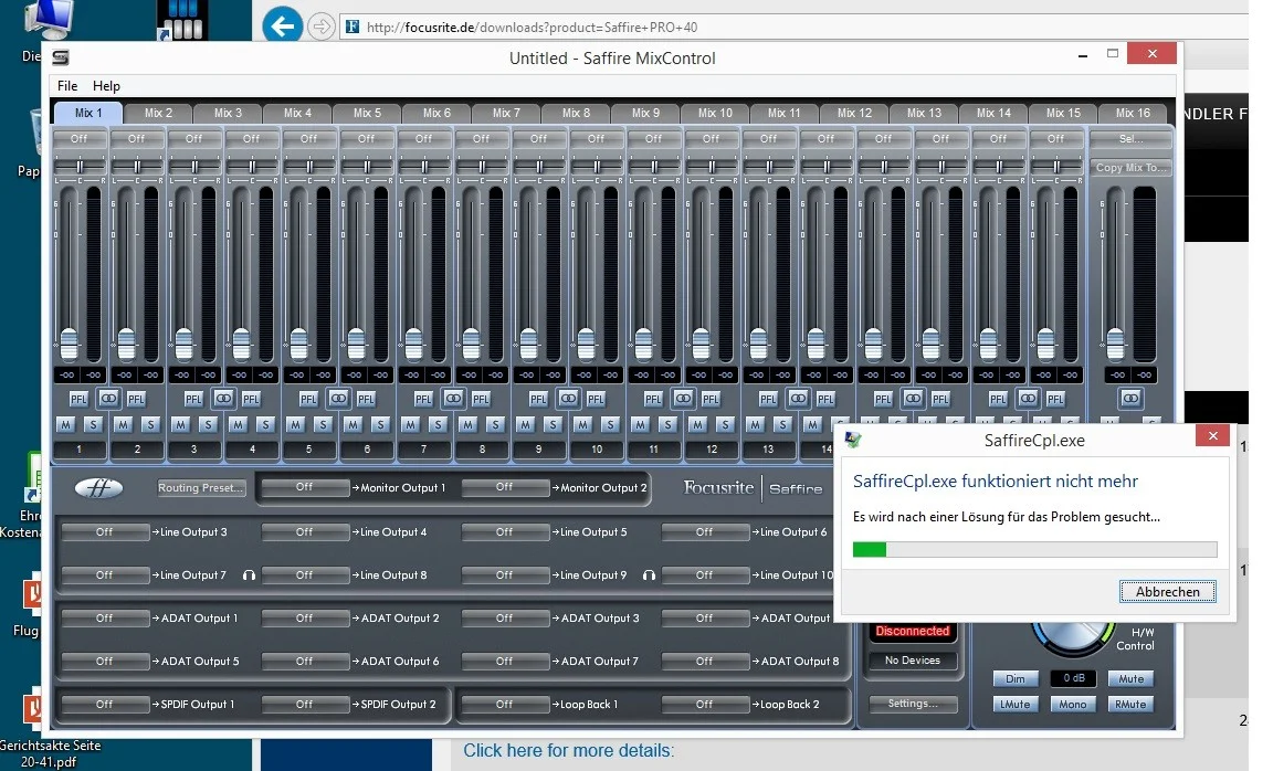

Seit heute Mittag ackere ich hier herum, um folgende Fehlermeldung zu beseitigen. Mein Audio-Interface startet nicht mehr, sobald ich seine zugehörige MixControl-Software starte bzw. meine DAW (Studio One).
Der Witz: unter Windows läuft ansonsten alles ganz normal mit der Soundausgabe über das Focusrite* Saffire Audiointerface*. Alle drei LEDs des Gerätes leuchten (Power/FW/LKD).
Beim Aufruf von MixControl bzw. Studio One fällt die mittlere LED (FW =Firewire) aus und die genannte Fehlermeldung erscheint.
Habe schon alles mögliche versucht (Systemsicherung zurückgespielt, Firewire-Karte auf festen Sitz überprüft etc.). Nichts hat bislang geholfen ...
Wie gesagt: unter Windows 8.1 Pro läuft das Interface/die Audioausgabe ...
Weiß jemand Rat?
Im Netz findet sich auf Anhieb null-komma-nix zu dem Thema, außer einem undurchsichtigen Eintrag. Mann soll ein Repair-Tool installieren ... Quatsch mit Soße; die wollen dann sofort 40 Euro für das Tool der Doofen ...

Und was soll ich sagen: erst sahs gut aus. Die DAW startete und nun dassselbe: SAFFIRECPL.exe Fehler beim Versuch, MixControl zu öffnen.

Update: wiederum verhält es sich anders. Der Fehler kommt wie gehabt hoch bei Start von MixControl
Dieses Mal lässt sich allerdings Studio One starten ohne Fehlermeldung bezüglich Erkennung Saffire 24 PRO DSP und die Audioausgabe funktioniert.
Was soll man davon halten??

Und was mich wirklich kirre macht: am Dachgeschoss-PC angeschlossen kommt derselbe Fehler hoch bei Öffnen von MixControl. Studio One jedoch läuft.

Nur die Mixcontrol startet nicht durch, sobald ich bei angeschlossenem 24 PRO DSP diese starte.

Es poppte beim Aufruf von MixControl wiederum auf: die bekannte Systemmeldung "SaffireCpl.exe-Funktioniert-Nicht-Mehr" ...
