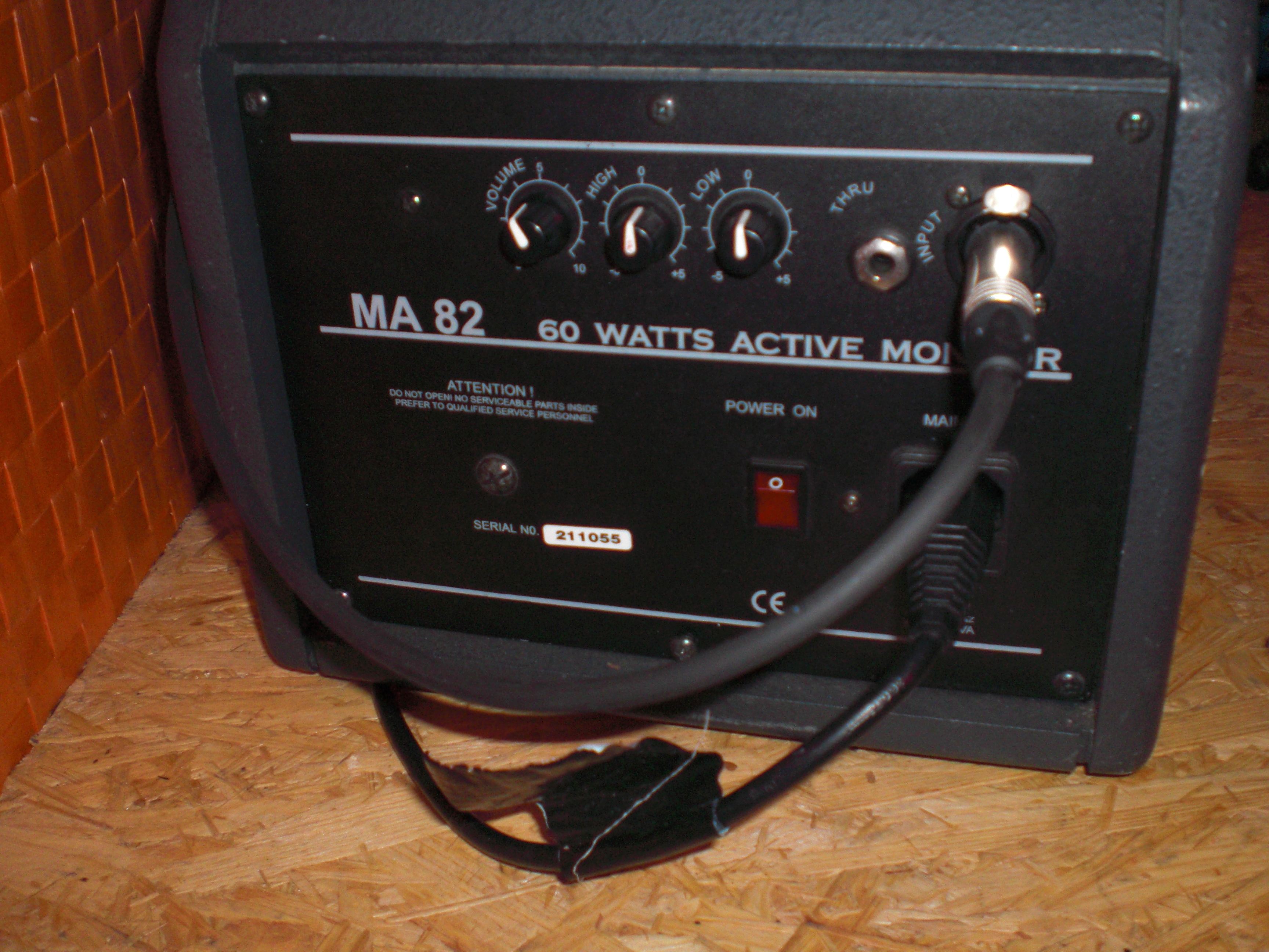

  • #88
[g=226]Monitor[/g] 3 :
The t.box MA 82 60 Watts active [g=226]monitor[/g]
  • #89
die Anlage ... also da ist die [g=226]Monitor[/g] mitm Mischpult verbunden, der andre ist [g=15]XLR[/g], das klappt nicht. Ich habe in dem Laden gefragt und da haben die mir gesagt, ich könnte den Anschluss auch als LineIn benutzen. Der [g=105]Gain[/g] ist aber sogut wie ganz unten...
dazu ist eigentlich der klinken-thru da... der sollte durchverbunden sein und somit als klinken-line in dienen. der instrument in hat wohl eine andere eingangsimpedanz.
den [g=108]hall[/g] würd ich persönlich wie gesagt wenn nur sehr subtil auf die monitore geben.
der master eq der PA ist gewollt so hifi-mäßig eingestellt?
gibts noch fragen/probleme deinerseits?
lg
flox
