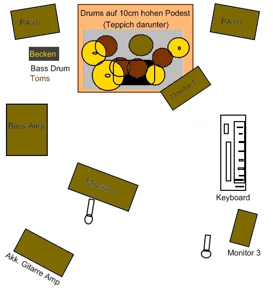

mach doch mal ein bild von eurem proberaumaufbau. (z.b. kurz mit microsoft paint, oder zeichnen und einscannen)
dann kann man dir tips geben, wie ihr ggfs. umstellen oder dämmen könnt.
vor allem - wenn man deinen thread mal von anfang an liest und mitbekommt, dass das problem immer "ein mikro und eine box" sind, fragt man sich:
was für ein mikro (hersteller, modell) ist das überhaupt? wenns umstellen nix bringt, ist das problem vielleicht ganz schnell gelöst, wenn ihr z.b. das mikro ersetzt?

  • #46
Ich werde mal eine Plan entwerfen, der die Aufstellung in Aufsicht zeigt.
  • #47
In das Mischpult geht alles außer dem [g=118]Bass[/g]...

  • #48
ihr probt mit PA und 3 monitoren im proberaum? respekt :D
[g=226]monitor[/g] 3 steht schon mal sehr suboptimal in bezug auf die zwei mikros.

  • #49
ALso an der Akkustikgitarre leigts nciht, selbst wenn wir diese komplett rauszeihen ist das Feeback da.
die [g=226]Monitor[/g] 3 ist ein bisschen ungünstig gezeichnet, sie steht in Richtung des Mikros, das in nächster nähe ist.
Zu der Anlage kann ich leider grade nciht viel sagen, ich habe aber heute abend Probe und werde die Daten mal aufschreiben.
Es ist auf jeden Fall ein Powermixer (Bell).
[g=226]Monitor[/g] 1und3 werden zusammen geregelt, 2 getrennt.
Ich denke, der Weg zwischen [g=226]Monitor[/g] 1 und dem Mikro davor koppelt (ist auch ein [g=108]Hall[/g] Effekt drauf -> auf beiden Mikros) der [g=108]Hall[/g] wird aber bei beiden getrennt geregelt.
Manchmal koppelt aber auch der Weg zwischen [g=226]Monitor[/g] 3 und dem Mikro davor ODER (da bin ich mir nicht ganz sicher) der PA (rechts) und dem Mikro das vor Monitor3 steht...
  • #50
habe mal eingezeichnet in welche Richtung die Boxen jeweils stehen... nur, damit keine Missverständnisse aufkommen.

  • #51
[g=226]monitor[/g] 3 steht auf jeden fall ungünstig. wenns ein nierenmikro ist, hinters mikro damit.
der [g=108]hall[/g] ist aber nur über die PA, oder?
ich würde zuerst mal rausfinden, was nun wirklich koppelgrund ist.
sprich wenns zu koppeln beginnt zuerst mal die PA muten - koppelts weiter?
dann die einzelnen monitorwege nacheinander muten? wer war fürs koppeln zuständig.
ich weiß nicht wie gut euer proberaum akustisch eingerichtet ist, ich geh aber mal davon aus dass schlecht bis gar nicht. je lauter ihr nun drinnen seid bzw. je mehr quellen (PA+Monitore) ihr habt, desto wahrscheinlicher ist es, dass etwas zu fliegen anfängt im raum.
