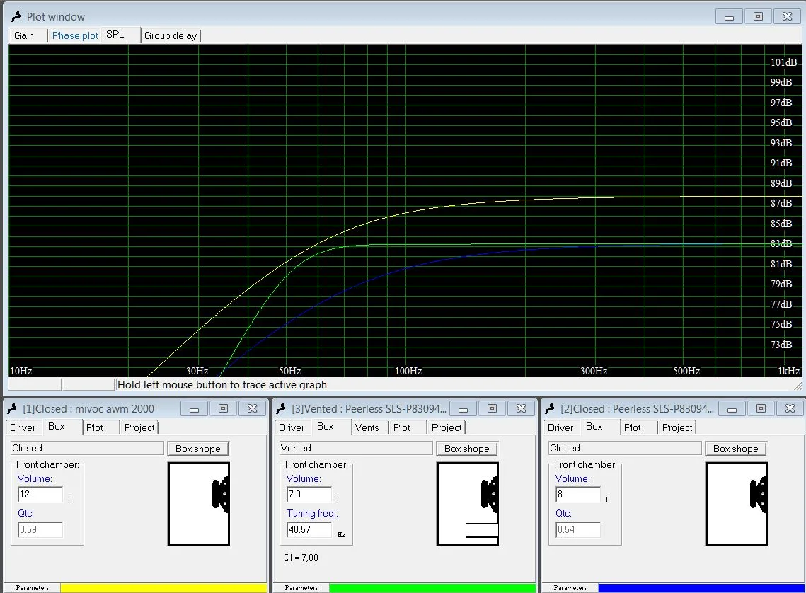

Ich habe das Mivoc AW2000 (geschlossen) und das Peerless (geschlossen+Bassreflex) mal schnell durchsimuliert:

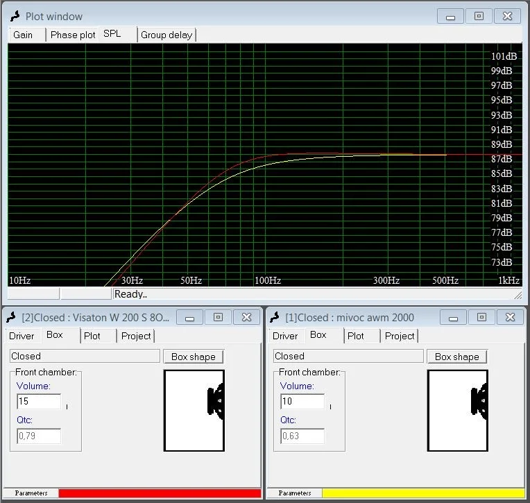

Hier noch mal der Mivoc AW 2000 gegen den Visaton W 200 S:
Der Visaton hat im Bass leicht mehr Pegel. Der Mivoc braucht das kleinere Gehäuse.

Jetzt hab ich das doch mal schnell simuliert...der Breitbänder kommt selbst bei 2 6,5" pegelmäßig nicht hinterher, d.h. bevor der Bass schlappmacht, ist der Breitbänder schon an seiner thermischen Belastungsgrenze.

In meinen Simulation war das Entzerren sowie der reale Frequenzverlauf nicht berücksichtigt.
Die Simulation beruht nur auf den Thiele-Small-Parametern der Chassis sowie dem Gehäuse.
