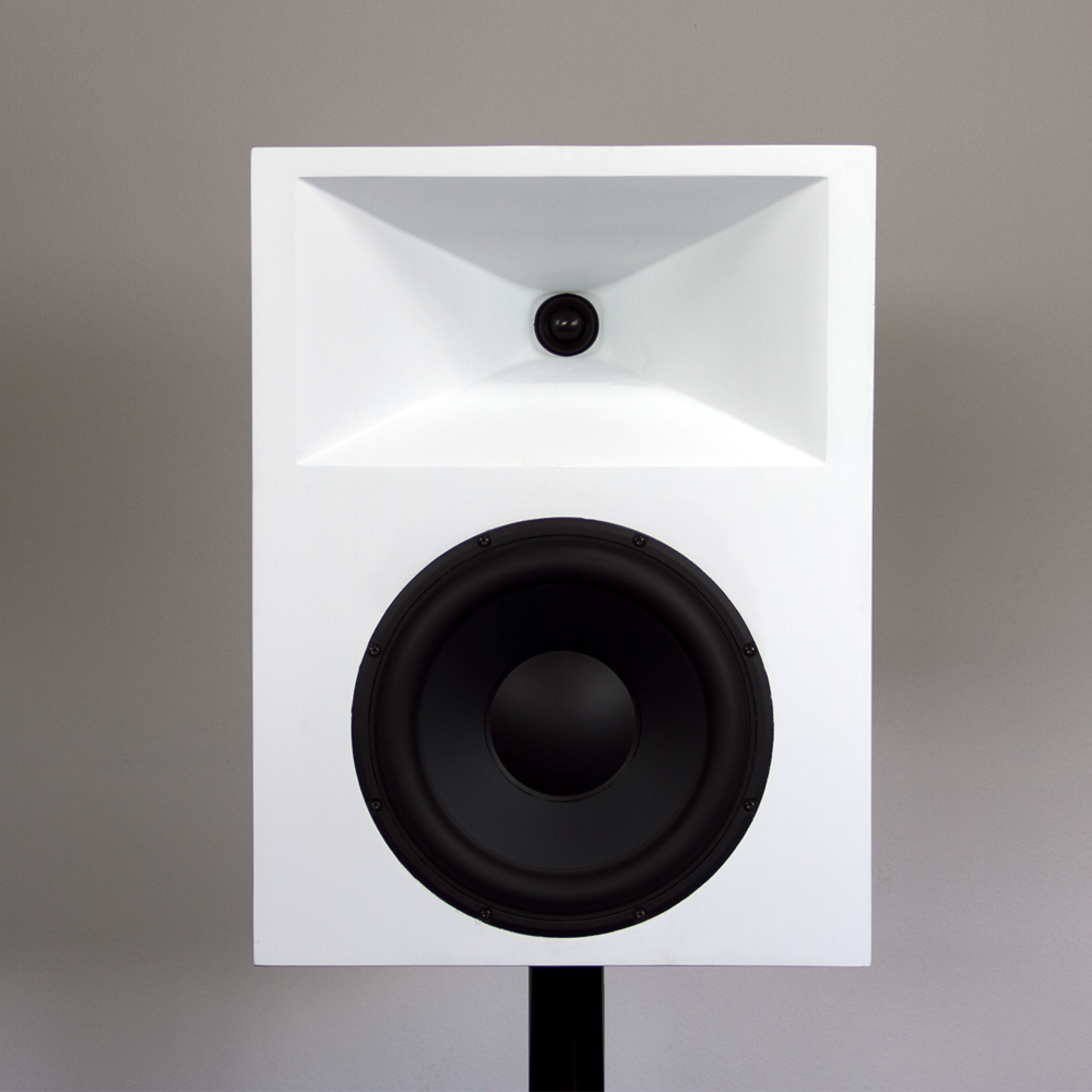

Mit schwebt allerdings was mit größerem Subwoofer vor, selbigen dann im geschlossenen Gehäuse damit die Impulsanwort nicht unter dem Reflexkanal leidet, [...]
Da gibts z.B. was bei Quint Audio: http://quint-store.com/index.php?page=product&info=251
Und die Earpleasure ist doch 1:1 die "New Orange".
Reaktionen: Schlumpfpeter
  • #52
Woa, das ist ja mal genau das was mir vorschwebt. Mit dem Horn haben sie dann bei dem Ding noch die Richtwirkung entschärft, gute Nummer! Zumindest theoretisch. Die Frage ist nun ob das Teil auch wirklich unterhalb von 500hz den Tieftöner vom Breitbänder trennt, aber rein von der Beschreibung her ist das DIng exakt das was mir auch vorschwebte. Und dabei ist die Box nichtmal teuer.
VG!
