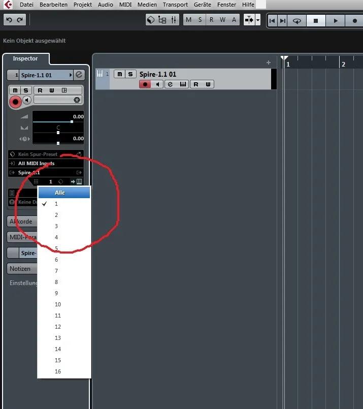

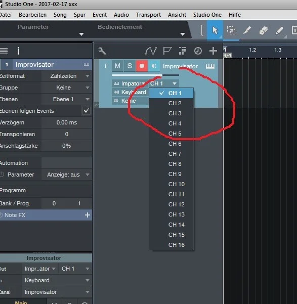

Ich warte schon ewig darauf, dass eine Instrumentenspur auf allen 16 Kanälen senden kann, wie es in wirklich jedem anderen Sequenzer üblich ist, wo man nicht nur Channel 1-16, sondern halt auch "All" auswählen kann...geht in S1 nicht.
Das Plugin "Improvisator" kann ich somit nicht in S1 verwenden, nur ganz umständlich.
Nächster Punkt wäre das stinknormale erstellen von Standard-Midi Dateien, wo man natürlich "Programm-Change" einstellen muss.
Soweit geht das auch in S1, umständlich, aber geht, nur speichert man dann die Midi, wird jeder Kanal mit "Piano" abgespielt, wurde also nicht richtig übernommen.
Schon gut möglich, dass da bezüglich dem EZD ein ähnliches Problem aufgrund deren Midi-Variante vorliegt.
