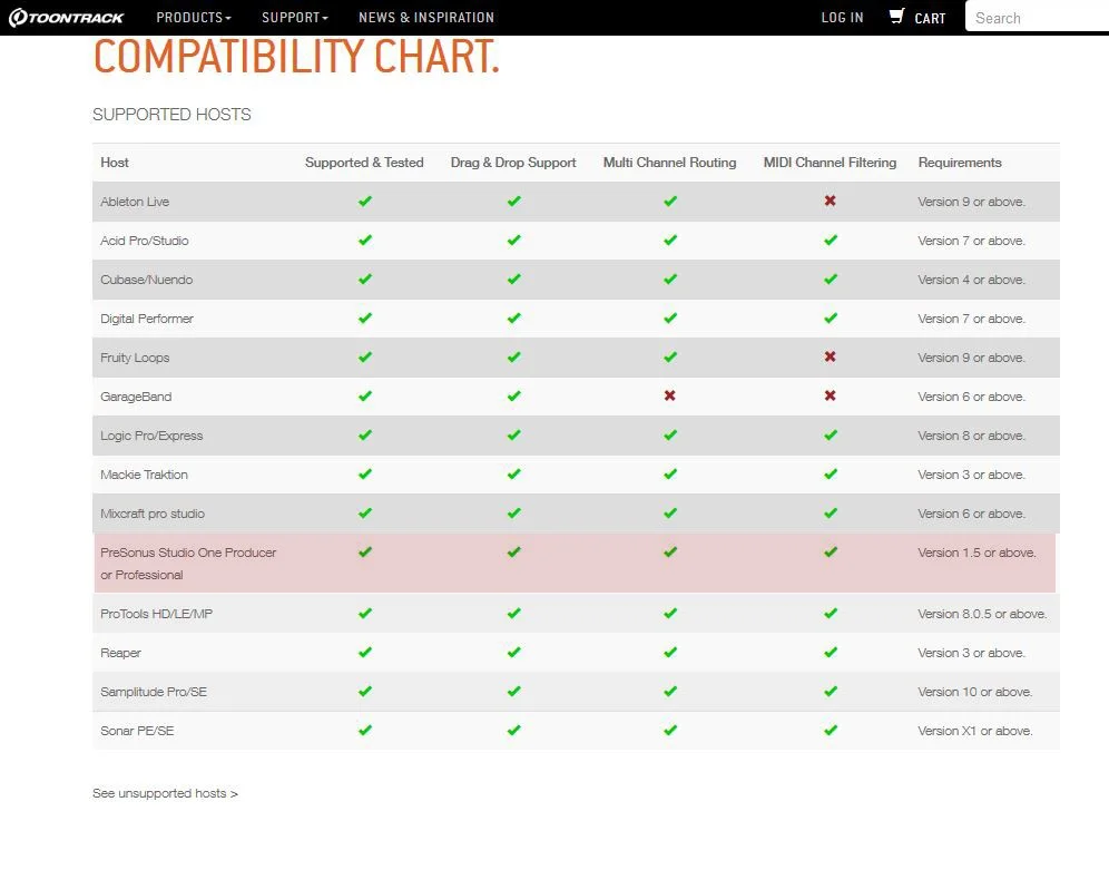

Das ist merkwürdig. Laut der Kompatibilitätstabelle auf Toontracks Webseite wird S1 in vollem Umfang unterstützt. Schwer zu verstehen, warum Toontracks Support jetzt das Gegenteil behauptet, die Tabelle aber nicht ändert.
Ja, fühl mich da auch ein bisschen veräppelt. Wenn sich das so bewahrheiten sollte, werde ich sie mit einer weiteren mail explizit darauf hinweisen, das zu ändern.
Hab mir die Supportmail nochmal durchgelesen. Ich zitiere mal:
" ...The Drag and Drop feature into the DAW is a Toontrack* feature. The Drag and Drop from the DAW to EZDrummer 2 is a limitation of the DAW. Not all will do it, in this case it is a limitation of Studio One, .."
Also das, was Toontrack* mit "Support Drag&Drop" meint, ist nur vom EZ-Drummer in die DAW. Hm...
