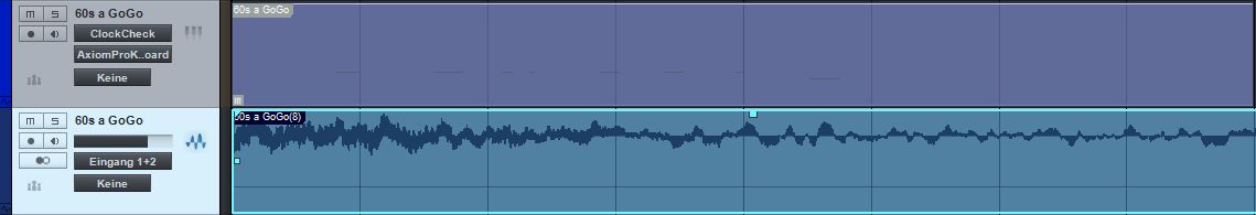

Nunja, ich kanns nur wiederholen - ich kann keinen Fehler feststellen.
Vielleicht kann ja einer der anderen Benutzer hier das mal probieren.
Also einfach ein externes MIDI-instrument ansteuern. Und dann mit STRG+B bouncen.
Es sollte dieses MIDI Event nun automatisch gemuted sein und darunter eine in echtzeit aufgenommene Audiospur entstehen. So wie auf meinem Bild in Beitrag #15 zu sehen ist.

Nicht "eine Spur" sondern "ein Event"! Es werden nicht Spuren gebounced, sondern einzelne Events. Und du hast völlig Recht, zur Zeit verschwinden die aufgenommenen Events - aber nur WÄHREND des Prozesses der Aufnahme! Wenn der ganze automatische Bouncing-Vorgang abgeschlossen ist, dann erscheinen alle recordeten Audio-Events ganz normal unter den MIDI-spuren. (welche jetzt automatisch gemuted sind).
Dass die Ansicht mitten beim Vorgang verschwindet, ist etwas ungünstig für den User, da hast du Recht. Es ist aber nur eine optische Sache. Rein vom Vorgang her läuft alles korrekt. Aber da werden wir noch mal ran müssen.
